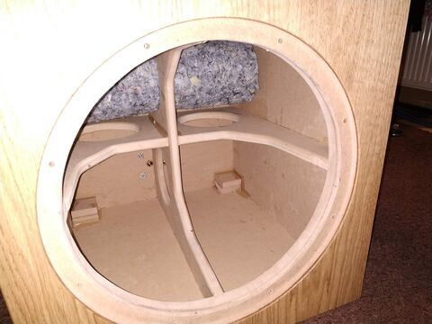

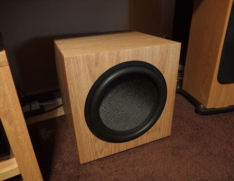

Tamo dobozát nyugodtan kitehetnéd bármilyen nappaliba, még a gyáriak mellé is, és minőségre sem tudnak többet a gyáriak, azt garantálom. Mérések alapján is mondom, és meghallgatás alapján is mondhatni.
Ha egy szakemberrel késszítteted el, akkor köröket verhet a gyári dobozra az összeszerelés vagy anyaghasználat.
Csak halkan jegyzem meg Tamo dobozain 3mm-es tölgy borítás van, a legjobb minőségű természetes olajjal kezelve. Nem sok gyártót látni, aki ilyen borítást készítene a dobozainak a többi szakmai fogásról nem is beszélve. -

Egy nem aranyáron dolgozó asztalos olcsóbban megcsinálja készre mint ez a kit. Natúr, csak cnc-zett mdf-ért ez azért baromi sok, valljuk be.
Erősítőt meg lehet venni használtpiacról, de olcsóbban lehet újonnan Behringert vagy Crown-ból az 1002-eset is. Az is szépen hajtja.Én nem végeztem összehasonlítást itthon hogy milyen más gyári szubokhoz képest, így nem találgatnék. Más akinek voltak nagyobb SVS-ek és ilyenre váltott, azt mondta az SB4000 szintjét megugorja.

Én tavasszal amikor vettem 102e volt a hangszóró, 92e-ért volt Behringer NX3000D (de végül 100asért vettem Szepitől a Crown-t), a doboz anyagköltsége 20-30eFt. erre jön rá még munkadíj meg festés vagy más. Azóta az EUR árfolyam elszállt, fentebb mentek valamivel az árak így, de akkor is kijön 300 körül.

A szerszámokat kár ide sorolni, mert másra is tudod használni később, van olyan munkám amibe 1milla szerszámot fektettem, de a munka nem volt akkora volumenű, de később természetesen használom. Ha megkeestél volna, töredékéért megcsináltam volna neked a dobozt, és most ez itt nem a reklám helye.

Nincs szorítóm, de szinte mindenkinek van olyan ismerőse akitől tud kérni - vagy alternatív megoldásokat keres - zsalutégla, spani, stb.
Amúgy az említett Crown erősítőt is láttam már 80 körül menni. A ragasztó meg párezres tétel, maximum.

Nekem is megmozgatta a fantáziám, de nekem 300 körül jött ki. Úgy, hogy a bundle-t veszem + festék + talpak a soundimports-ról, ingyenes szállítással ~210e Ft. Behringer NX3000 új ~78e Ft, meg kell hozzá egy kis kábel meg szivacs kitöltőnek. Végfokot olcsóbban is lehet találni sokszor használtan. Remélem semmit nem hagytam ki.
