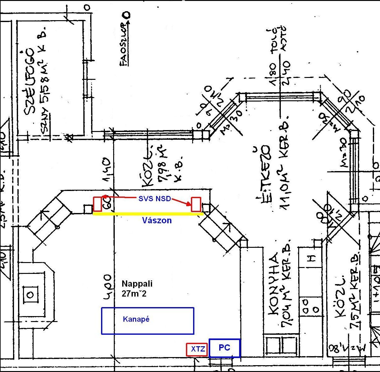

BBéci #163636 üzenetére
Lehet zártként használni és feszes meg pontos is, most teszteltem a SVS SB12-NSD mellett felváltva. Mind a kettőnek tetszett a hangja, egyáltalán nem rossz az xtz. Ahol a SVS SB12-NSD kifullad ott még az XTZ-ben bőven van tartalék zártként használva is.
Ha meg a bal oldali reflex csövet használom akkor is parádés. Nekem 70m^2 egy légtér ami nem kicsi.
XTZ 12.17 edge kicsivel többe kerül mint a SVS SB 1000. SVS SB12-NSD meg SB 1000-nél erősebb, szóval szvsz elég jó vétel ezen az áron, a matt fekete anyaga is jobban tetszik mint az SVS-nél.Viszont már most kicsit beremeg a vászon, ALR vászon anyaga nagyon vékony és lehet látni, hogy remeg, illetve nagy hangerőn a projektor is, szóval lehet felesleges subot cserélni.

Nemrégiben vettem egy xtz 12.17 edge sub-ot amivel meg vagyok elégedve. Van még 2 db SVS SB12-NSD-m. Az XTZ még akciós azon gondolkodom, hogy nem lenne érdemes-e eladnom a 2 db SVS-t és venni 2 db XTZ-t hogy mindegyik sub ugyan olyan legyen. Így lenne 3 db egyforma.
