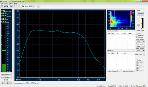

Csak, hogy tovább szítsam a feszültséget..
Ma én is próbálgattam a vágásokat, és nálam nagyon úgy tűnik, hogy a 60-as, jobb mint a 80-an. -
Nemir Ombe
Lacielvtárs #144010 üzenetére
Mindig elfelejtem a "nokedli fixációdat" .... de majd legközelebb azzal írok példát ....
Lacielvtárs
Nemir Ombe #144009 üzenetére
Woow, és tud nokedlit is szaggatni?
Akkor 'megnyugodtam' -
Nemir Ombe
Lacielvtárs #144008 üzenetére
A "tökegyenes vonal" azért kb. olyan elvárás, mint egy 180cm magas szőke csaj 90/60/90-es méretekkel + jó vele beszélgetni és még főzni is tud ....
Lacielvtárs
Nemir Ombe #144007 üzenetére
Hát, akkor lehet nem bántom, mert a végén csak elcseszem az otthoni hangzást
Igazából engem minden érdekel, szeretek informálódni, de óvatos vagyok a piszkalodassal...
De érdekes az a két kép amit látok, az sem igazán egyenes -
Nemir Ombe
Lacielvtárs #144004 üzenetére
Azért azzal a "belepiszkálással" csak finoman, mert ki tudja mit is mutat a mobilapp....
.... egy 2070 többszöri bemérés után is ue. produkálta, miközben az app egy tök más "ekgét" mutatott ....
.... egy 2090 meg ezt produkálta ugyanott .... (a hely egy akusztikailag nem, ill. minimálisan kezelt környezet, inkább egy átlag nappali, mint moziszoba)
python1
Azért is írtam le az én esetemet,mert talán másnál is bejön,ha búgna vagy sok lenne a szubb.
Azzal tisztában vagyok,hogy a THX ajánlás az 80hz,és azzal is használtam sokáig ezt a felállást ami most van,de ezek szerint tévesen.
Majd az új helyen játszadozom még a rendszerrel,kap néhány elmaradt fejlesztést még,de egyre érdekesebb dolgok jönnek felszínre ezzel kapcsolatban. -
VoidXs
Lacielvtárs #144002 üzenetére
Nem, most semmilyen vágásról nem volt szó. Megint konyhanyelven: a felső grafikont úgy piszkáld, hogy az alsón a zöld minél jobban kiegyenesedjen. Egy változtatható pontja jelent egy sávot, azaz a környező frekvenciák csoportját.
Lacielvtárs
VoidXs #144001 üzenetére
Tehát, ha jól ertem, a savok alatt a frekivagast érted.
Ha mondjuk a cxr200at atrakom a korábban kifotozott mondjuk onkyo bemeres vágási eredményére es ujra merem a szubot, akkor látványosan kellene javulnia a diagrammanak?
Bár lehet ez balgasag, csak elméletben kérdezem.
Vagy felfogadok akár egy bemero uriembert, aki mondjuk a szoba akusztikaban is tud segíteni, akkor simán a frekik vagasaval tudom javítani a hangot?
Es mondjuk ez akár látható eredményt tud produkálni a szub bemeres végeredményben?Szerkesztésedre : pedig vegig csináltam a kalibralast az appal, elmentettem es előtte kifotoztam.
