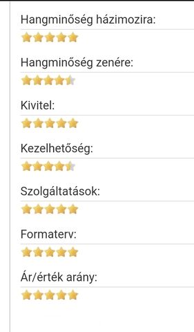

Én egy nad t758 v3 boldog tulajdonosa vagyok ami a sor végén kullog irreális rossz eredménnyel. Ennek ellenére a legjobb mozit csinálja a Primare spa23 után. Pedig volt pár avr-em de végfok proci kombó is.
hozzá kell tenni még hogy csak nulla hangerő értéken mérték ezt a rossz eredményt ahova normális körülmények között amúgy sem tekeri fel az ember de még emögött is lehet mérési hiba.
Én semmi negatívumot nem tudok elmondani a hangjáról. -
