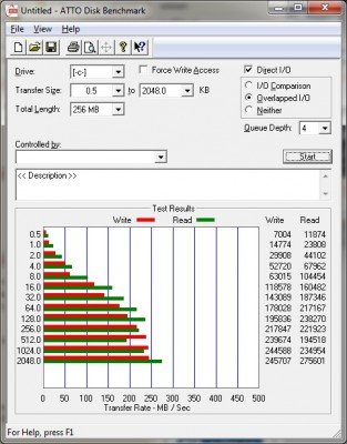

Elég rendesen pörög, bár nem értem miért nagyobbak néhol az én értékeim, pedig neked 1866-os ram-jaid vannak.Talán nem mindegy, hogy 5X4000 MB, vagy 5X 100 MB.
Kíváncsi vagyok mikor jön el az az idő, amikor lehet oprendszert telepíteni ramdiskre...
Kipróbálnám már...
Te mire használsz 18 GB ramdisket? -
