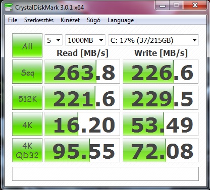

Ha ez igaz akkor Samsung-nál legalább reális értékeket adnak meg gyári adatnak.

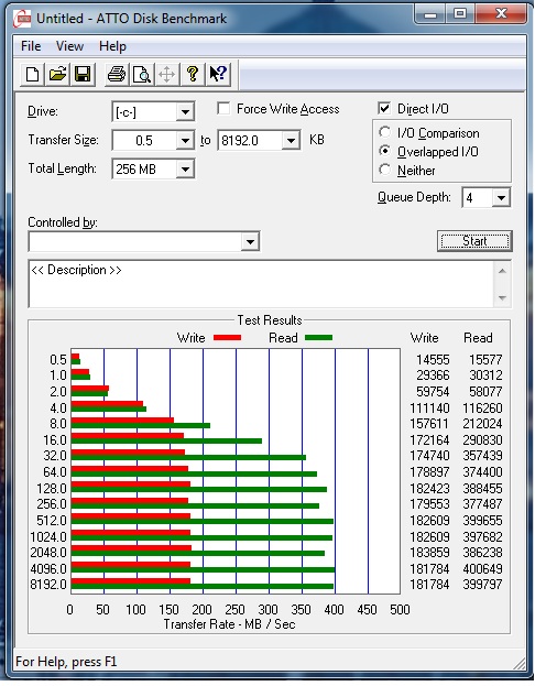

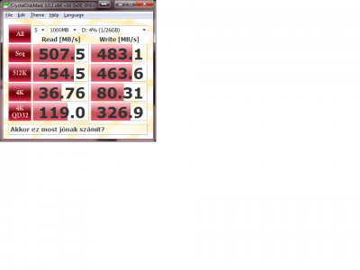

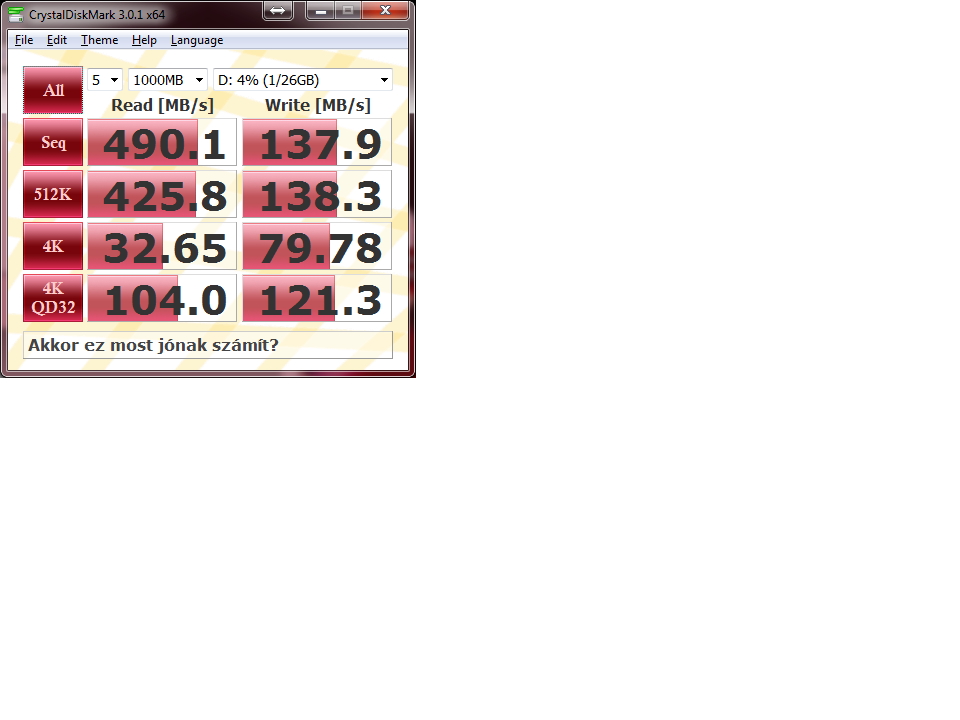

A 30-as írás kevésnek tűnik, de a gyári értékeket a 0Fill vagy 1Fill beállításokkal tudod elérni.
Ugyanis akkor tud tömöríteni a SandForce vezérlő, és úgy sokkal impozánsabbak a számok.

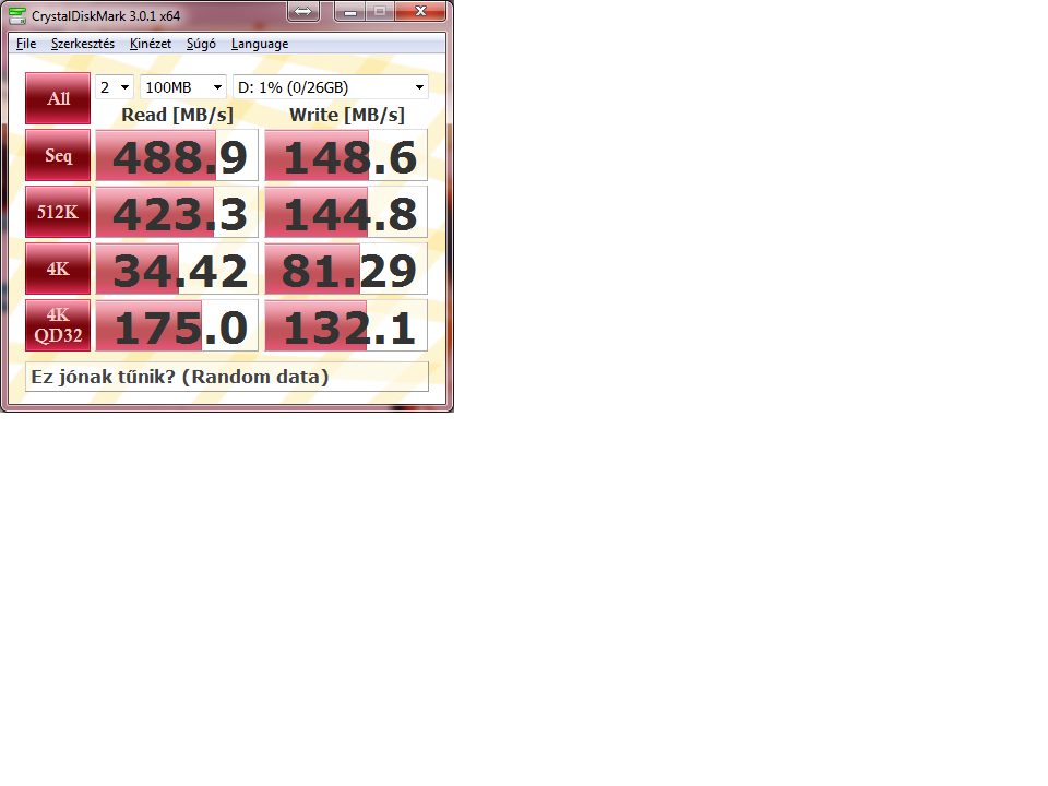

Ebben a tesztben nem lesz olyan értéked mint ami rá van irva az adatlapján.. Nézz egy ATTO-t, abban nagyobb számokat kapsz, ellenben ez közelebb áll a valós alkalmazásokhoz.

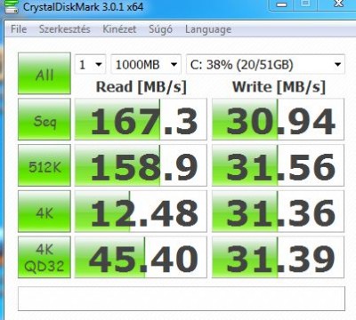

hali!
Szerintetek ez reális mérés egy OCZ VERTEX 2-nél?
Win7 64bit, Ahci
N , az SSD beállításokat végig csináltam.
Alaplapom: GA-H55M-UD2Hazon gondolkozom, lehet,hogy az alaplapom miatt nem megy a 280/270-es sebesség?
bár ha az a sebesség nem is menne, de a 30MB/s-t nagyon kevésnek találom.
valakinek van valami ötlete mi lehet a baj?
köszönöm
