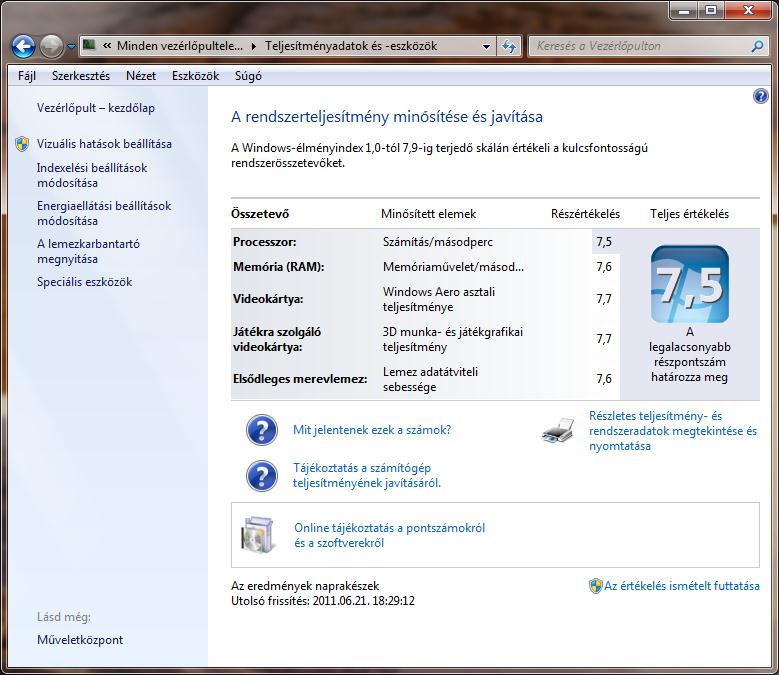

vtechun
Nekem 7,6 volt mindig aztán feltettem a mostani driver-emet és észrevehetően több FPS jött a játékokban, helyenként akár 20%-al is és a windows is többet tolt.Kísérleteztem jó ideig míg végül a mostani Driver mellett voksoltam le. 270.61-es nVidia Driver van fönt. Azóta jött újabb is (273 körülit próbáltam utoljára azt hiszem, de nem emléxek erre már). Viszont feltettem azt és ismét visszaestek helyenként az FPS-ek és a Winfos élményindex mérése is lecsökkent 7,7-re megint.
Ez kicsit OFF, de nem baj..
Én mindig ezt használom, ha érdekel a sebesség, mert ennek a proginak nincsenek szélsőséges kicsapongásai, eddig még minden vinyóval normálisan működött, illetve azt az értéket lehet vele megnézni, amit a gyártók megadnak. Persze a gyátók által megdott érték ugye PR fogás, hisz nem a szekvenciális olvasási sebesség miatt áll fel a rendszer gyorsan...
