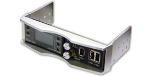

Na mind1 azért nem böngészem végig mindet. Átgondoltam a dolgot, szerintem az lesz a legjobb, ha veszek egy Coolink SWiF 92 mm 922-est (1100-1850RPM), amihez jár szabályzó is 1800ft-ért. Míg egy sima 1 ventit szabályzó poti úgy 900ft. Majd kicserélem a gyárit a coolinkkel. Remélem könnyen fog menn. Kerestem kék ledes 92mm-s ventit de nem találtam szabályzósba. Még egy Revoltec kék ledesen gondolkozom, ami 1500rpm-el megy állandóan. Van is egy itthon a ház oldalában.Hatékonyságot nézve a gyári és ez a coolink milyen?
