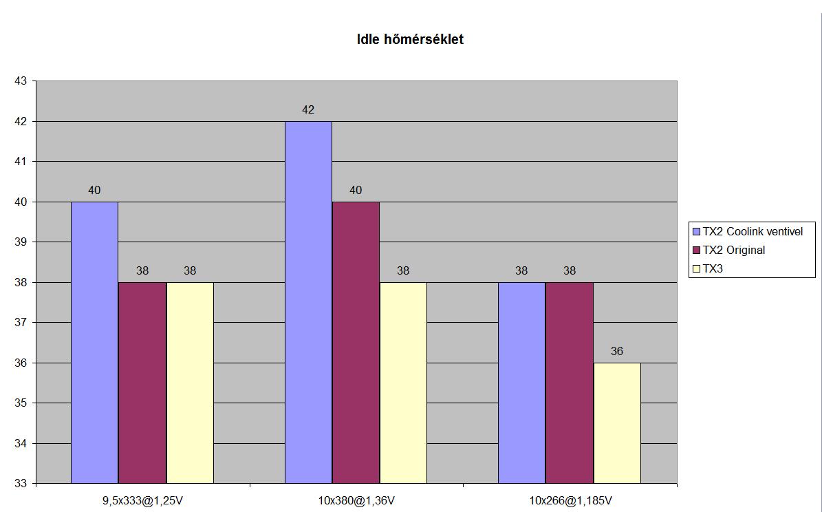

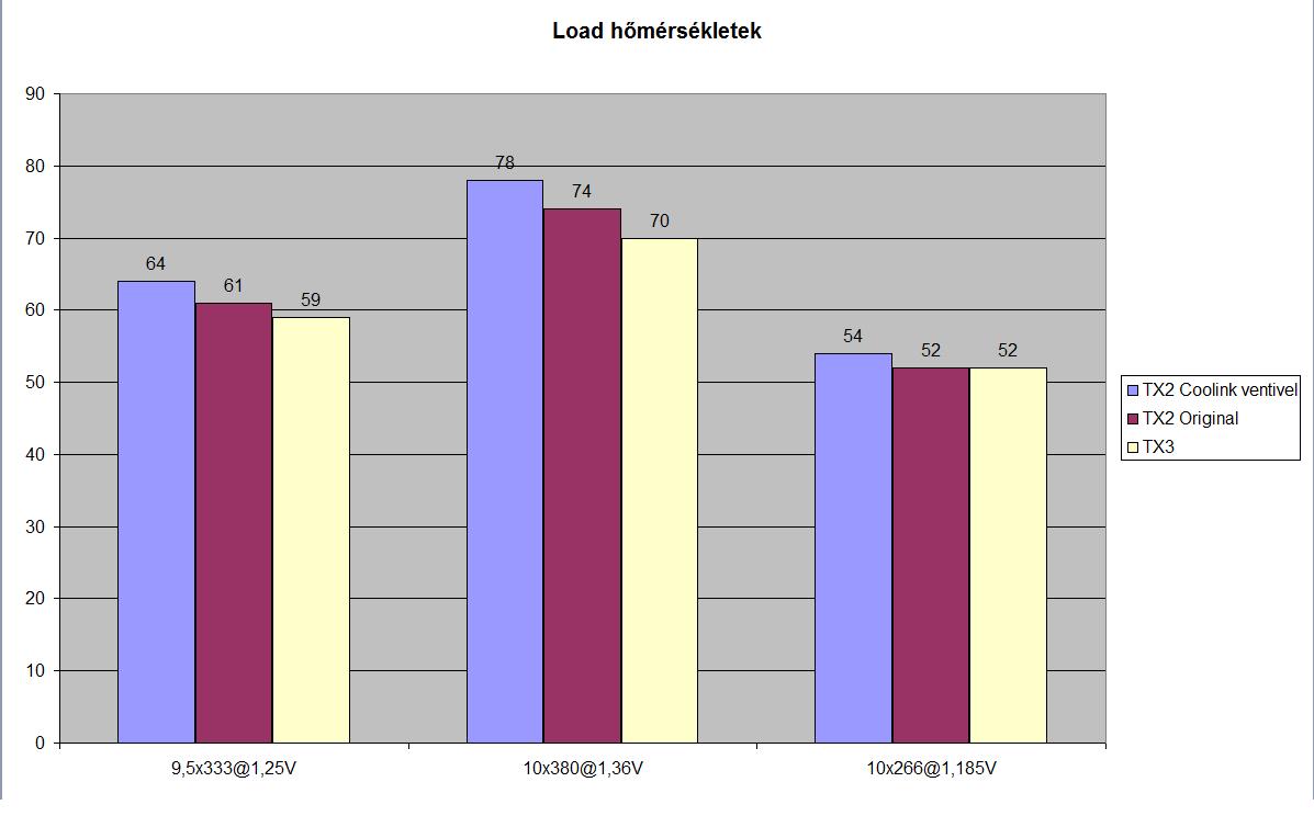

Zsubi
Cooler Master Hyper TX2 vs. Hyper TX3 (saját méréseim)
Tesztkonfiguráció:
Alaplap: Gigabyte GA-EP35-DS4 Rev. 2.1
Processzor: Intel® Core™2 Duo E7300
Memória: Geil Black Dragon 2x2Gb 800Mhz CL4
Videókártya: Asus 8800GTS (G80) 320Mb
Tápegység: HKC..........
Ház: Sharkoon RevengeProgik: 5körös IBT v2.0 és Real Temp 3.30 RC12
Terhelés alatt sokkal hangosabb a TX3 mint elődeje de cserébe Idle halkabb
A Coolink venti maximális fordulatszáma 1000-1100 rpm volt

Helló TX2 vs TX3 tesztet nem tud valaki linkelni?
E8400-ra kellene egy elég halk hűtő, tuning nem játszik nálam csak stabil legyen a gép és azért ne 60C fok a CPU hőmérséklete, szóval egy normális hűtőt keresek.
a TX2-t nagyon dícsérik nézegettem a külföldi oldalakat is de ilyen összehasonlítást még nem találtam edddig.
TX2: 4500 HUF gianninál
TX3: 4826 HUF iponbanMégvalami Gigabyte EP45-UD3R alaplapom van ez megfér a hűtővel szoros egyetértésben?
