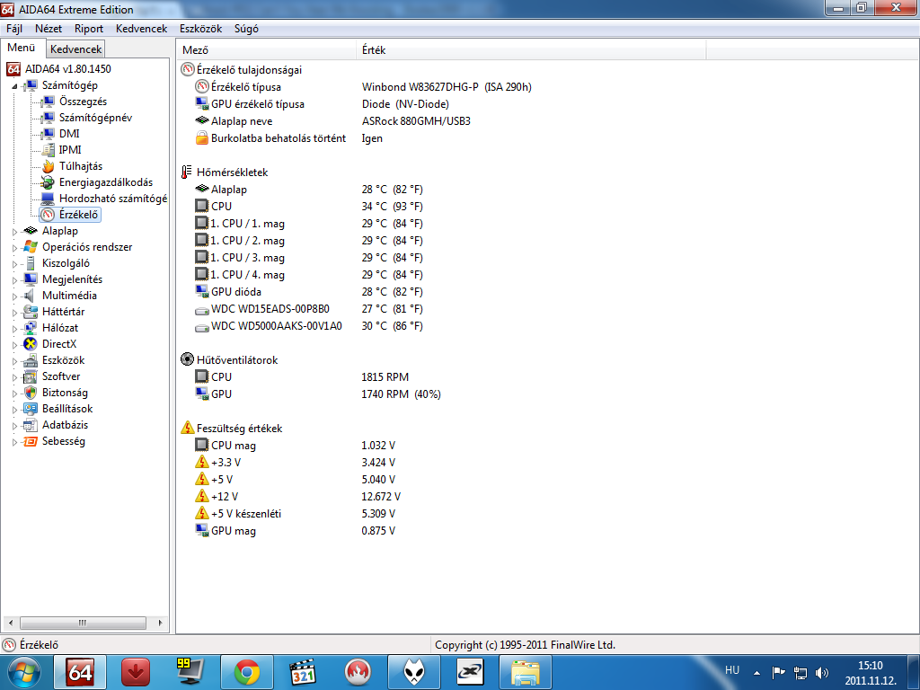

Természetesen, nem csak meg lehet oldani, hanem meg is kell oldani.
Nézd meg a biosban a venti level számát, ott valószínűleg a 9-es szint van beállítva, ezt vedd vissza 3-ra, vagy mivel nincs nagy meleg, mint nyáron, akár 1-re is. Ez elég lesz. A cpu hőfokot a biosban, pedig állítsd 50'C-ra, ha a procid terhelés közben eléri ezt a fokot, a venti automatikusan fog gyorsulni a jobb hűtés érdekében. Remélem tudtam segíteni.Hali.

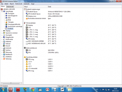

Üdv
Alaplapom Asrock 870 Extreme3 R2.0, cpu phenom II X4 955 BE,és vettem hozzá egy TX3-at.Problémám az hogy folyamatosan 2600 körül pörög ami elég hangos ha épp nem játszom.Meg lehet oldani hogy alapból leveszem az rpmet alacsonyra majd játék közben,amikor terhelés éri a cput akkor automatikusan fölemeli?
