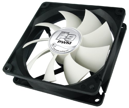

92 mm-eres ventilátorok mennek rá, de inkább csak halkabb ventilátort tudsz rárakni.
Ha jobb teljesítmény kell akkor 2 ventilátort lehetne megpróbálni, és ez is csak pár fokkal javítana a teljesítményen, de a szélzaj miatt hangosabb lenne.
De ezeket tudom javasolni:
Swif2 92P
F9 PWM
Papiron kisebb a teljesítményük, de halkabbak is. Drágább ventilátorokat nem érdemes próbálni, mert annyiból már érdemesebb lecserélni a TX3-ast.
120 mm-ereseket a gyári felfogatással nem tudsz rárakni. -

Cseréltem volna a hűtő ventijét egy ilyen ARCTIC F9 PWM-re:
de ahol vettem volna csak ARCTIC Fan 9 PWM volt (máshol egyik se):
Nem vettem meg, mert szerintem nekem ez a fazonja miatt nem lenne jó.
Az a nagyon amatőr kérdésem lenne, hogy ez utóbbi milyen irányba fújja a levegőt? Mert csütörtökön elvileg lesz F9-es a boltban, amit forgathatok, és mindkét oldalával felszerelhetek. Ha mégsem lesz, akkor viszont ezt a másik fazon kellene megvennem, mivel a a régi venti repedt,szóval nem nagyon kéne azzal hajtani tovább, de ha ez rossz irányba fúj (nem rá a hűtőre, hanem le róla), akkor ezt a keret kialakítás miatt nem tudom megfordítani. Jól gondolom? -
