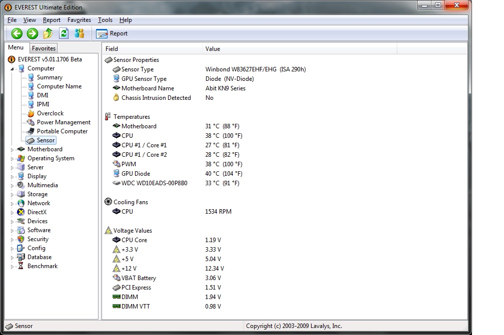

Van egy Hyper TX3-as hűtésem és az ideális rpm felől érdeklődnék.A proci egy Athlon X2 5600+, ami alapjáraton 40-42 fokos 1400-1500 fordulat mellett.Nem kellene ennek alacsonyabbnak lennie?Illeve érdemes rá venni még egy ventit?(Jelenleg 1 van rajta.)
Az alaplap egy Abit KN9 Ultra.
A választ előre is köszönöm.
sgergi

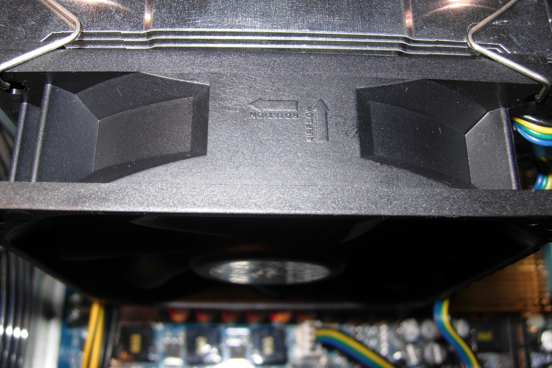

Igen, az lenne a legjobb, ha a venti a ház belsejéből szívna, azt a levegőt átfújná a bordán, majd az a meleg levegő kimenne a hátsó rácson. Ugyanis így a meleg levegő kimegy a házból, míg fordított esetben bent kering.

A venti jól áll, az a jó, ha a bordákon átfújja a levegőt. Az viszont nem látszik a képekből, hogy ez a levegő merre megy tovább a borda után. Úgy célszerű felrakni a bordát, hogy a meleg levegő, ami lejön a bordáról a hátsó szellőzőn át távozzon.
(legközelebb kicsinyítsd le a képeket, vagy linkeld őket.)

betettem a hűtőt, most már csak az a kérdésem, hogy a ráilleszkedő ventillátort jól raktam-e rá.
Úgy néz ki a rajta lévő rajz alapján, mintha a levegőt a bordákra fújná rá.
Jól van ez így, vagy meg kéne fordítani?Csináltam képet is, lécci nézzetek rá.
köszi
