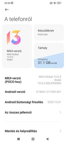

Üdv,
Felugrott egy frissítési lehetőség, MIUI 13 13.0.1.0SJFEUXM.
A napokban többször is megpróbáltam telepíteni, de mindig megakad a letöltés 25%-nál, utána kiírja, hogy Adatok lekérése... 0%.
Wifi kapcsolat fullos, minden netet igénylő alkalmazás fut a telefonon.
Találkozott már más hasonló gonddal? -

Öt perce kezdett lejönni az update, MIUI 13, Android 12.

El fog vajon mozdulni a telefon az Android 11- ről?
Ugyan èn csak másod- harmad telefonnak használom, de azért èrdekes, hogy nem kapott új Android verziót, mióta megjelent. -
