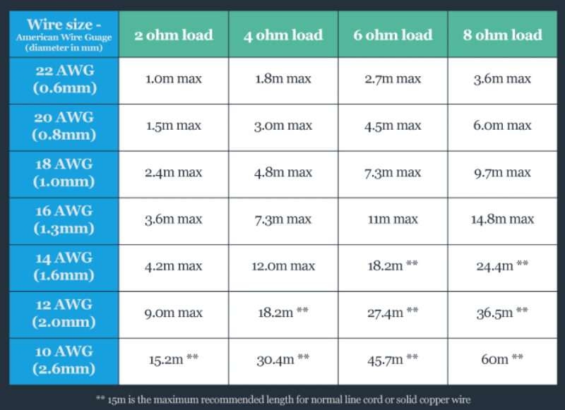

Baráti? :-D
Én nem értek hozzá, de dobtam egy hátast. Nem gondoltam, hogy kábelre kell majd költenem 50-60 ezer forintot.
Kaptam egy ilyen segédletet, de ez nekem kínai.
"Nem gondoltam, hogy kábelre kell majd költenem 50-60 ezer forintot."
Miért "kell"? Egyáltalán nem "kell". Amit BBéci először mondott, korrekt volt. 1000Ft/méter ár körül is kapsz megfelelő kábelt. Lényeg, hogy a hosszhoz mérten elég legyen a vastagsága, és tényleg réz legyen, ne pedig annak kinéző rezezett alu. -

Baráti? :-D
26000 Ft a 2x2 méteres, hogy jött ki az 50-60000?
Mellesleg nem muszáj szereltet venni, az mindig drágább. -

Nos nekem egy maximum 2M-es kábel kellene majd. A mostani ami van érzésem szerint kevés mély átvitelt tesz lehetővé mert a hangfalból nem sok mély hang jön ki.
Ezért gondolom azt hogy talán egy 4mm²-es talán pont jó lenne neki?!Nem a vastagságtól, nagyobb keresztmetszettől lesz több basszus.
Ezért gondolom azt hogy talán egy 4mm²-es talán pont jó lenne neki?! -
Psychopeti
A keresztmetszet a kábel hosszának a függvénye:
Részletetesebben itt olvashatsz a témáról: https://www.cambridgeaudio.com/gbr/en/blog/speaker-cables
Quetz
Köszönöm a választ! Mekkora az ajánlott minimum keresztmetszet?
T+A Criterion T 160 E hangfalam van és egy DIY Monoblokk erősítő hozzá.A keresztmetszet a kábel hosszának a függvénye:

Sziasztok! Ez a hangszóró kábel mennyire ajánlott, vagy számít jó vételnek?
Használ ilyet valaki?
Szeretnék egy kicsit feljebb lépni kábelek terén. Most egy Ali-ról rendelt réz kábelem van banános csatikkal.
[link]Felesleges pénzkidobás. Nem viszel át akkora teljesítményt ami indokolná ezt a keresztmetszetet.
