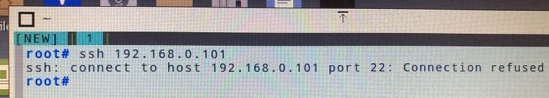

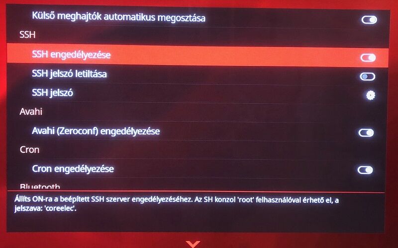

ztsoft
Volt olyan hiba, hogy az .ssh könyvtárat nem tudta létrehozni, így az SSH el sem indult (már nem emlékszem, hogy milyen SoC érintett). Egy próbát megér.
Először nézd meg, hogy a Rejtett fájlok és mappák megjelenítése be van-e kapcsolva. Itt találod, Beállítások->Média->Általános.
Ha ez megvan, akkor a fájlkezelőben (beépített) nézd meg, hogy a /storage alatt létezik-e az .ssh könyvtár. Ha nem, akkor létre kell hozni, helyi menü (jobb egérgomb) majd új mappa létrehozása.
A végén mehet egy újraindítás (biztos, ami biztos alapon).

Nos, megosztom veletek a saját "B" tervem, hátha segít valakinek, ha nem megy az SSH. Mivel a CE SD kártyán van, így az SD kártyát kivettem, átalakító, be a laptopba, remote.conf-ot bemásoltam az SD gyökerébe, és már megy is távirányító. Ez jó. DE , ez nem oldotta meg az alapproblémát:
Ha kikapcsolom a box-ot, nem tudom bekapcsolni (csak úgy hogy kihúzom a tápot és visszadugom.) Ti hogyan kapcsoljátok be? Más boxokon van gomb?
Üdv: G.

gsc73
Van egy H96proPlus boxom (S912). SD kártyán CE 9.2.1, minden működik (Youtube, Samba megosztást látja, stb. DE SSH-n nem tudom elérni a boxot:
- SSH szolgáltatás be van kapcsolva.
- IP OK, HTTP-n keresztül egyébként a 8080-as porton elérem.
- Próbáltam Putty-val, Putty 64-el, WinSCP-vel, Windows PowerShell-el, és egy Linuxos gép terminálján keresztül is.
- Próbáltam másik routerrel, de mindig pontosan ugyan az történik: "Connection refused"Van valakinek ötlete?
Egyébként azért szeretném elérni SSH-n a boxot, mert a távirányító nem működik, ami azért gond, mert nem tudom bekapcsolni a box-ot (!!!), miután kikacsoltam az USB-s rádiós bill-ell. Ha másképpen is meg lehet oldani a remote.conf file másolását, akkor nekem úgy is jó, vagy van egyéb módszer a bekapcsolásra?
Üdv: G.

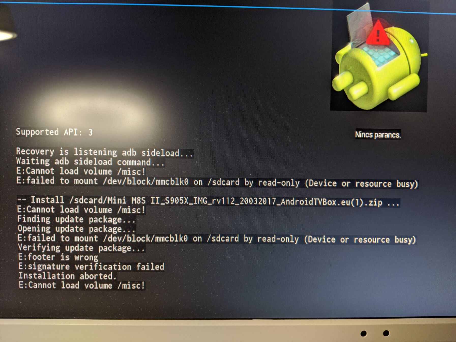

rover45
Még 2016-ban vásároltam egy ilyen dobozkát: [link]
Éveken át tökéletesen működött, a fő felhasználási célja, USB-n rádugott vinyóról filmeket játszott le.
Jó pár hónapja viszont nem használtuk és nem is volt áram alatt. Most szeretném beüzemelni arra, hogy helyi hálózaton lévő NAS-ről (dlna, samba) filmeket tudjak vele nézni.
Azonban, most bekapcsolást követően először bejön a szokásos GoogleTV logo, majd a szokásos MBOX logo és itt megáll. Vagyis az MBOX logo animált és az animáció fut, de 2 órán keresztül nem csinál semmit. Hiába resetelem az alját, akkor is ez van.
Először resetet nyomva nyitottam egy recoveryt, wipeoltam a szokásos dolgokat de semmi.
Mint minden jól nevet PH!-s olvastam egy csomót itt a fórumban, oké.
Az USB Burning Tool egyáltalán nem látja a készüléket. Dugtam usb2 és usb3ba is, természetesen alaplapi csatlakozókba (többe is), semmi.
Oké, sd kártya elő, sw felmásol, recovery ismét, itt bármit szeretnék feltelepíteni, állandó jelleggel ezt a hibaüzenetet kapom.
Több kártyával is próbáltam, mindig látszódik a kártya és a tartalma, de a hibaüzenet mindig ugyanez.
Most, hogy elfogytak az ötleteim fordultam hozzátok, hogy kinek mi a véleménye a dologról?
A készüléket szétszedve, ez van a nyákon: [kép]
Előre is köszönöm a segítséget -
