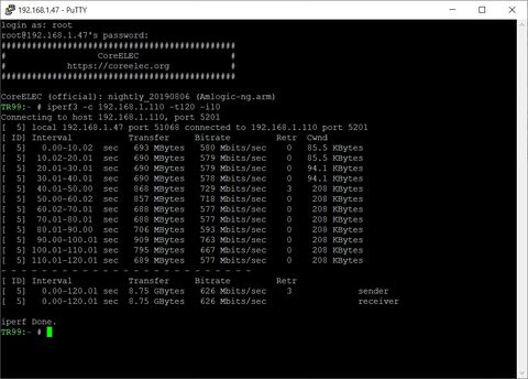

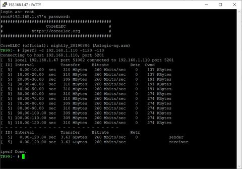

vargalex #57095 üzenetére
Ez mind szép és jó, de az userek 80% nak nincs 30-40.e Ft os routerje, egy átlagos (10-15.e kategória) nem fog ennyit menni ráadásul a BOXban gagyi AP6255 WiFi/BT modul van ami ugyan 433.at tud hiába van mellette egy 50.e res router akkor sem okés
Tessék teszteltem én is(nem alap 10.sec hanem 2.perc hosszan) az említett TR99 BOX-al
5.GHz WiFi 1.méter távolságra a routertől a 433.as sebességet stabilan tartja de csak 218.Mbits/sec tud átvinni
Gigabit adapterrel USB2.0 portján 260.Mbits/sec jön össze
ugyan ez a Gigabit adapter az USB3.0 porton 626.Mbits/sec tudott
és most jön a meglepetés egy 85.gigás 4K HDR film
egy kis infó róla
Sáv száma : 0 (0x0)
Teljes név : G:\BDMV\STREAM\00058.m2ts
Formátum : BDAV
Formátum/adatok : Blu-ray Video
Fájlméret : 82,1 GiB
Időtartam : 2 óra
Teljes adatsebesség : változó
Teljes adatsebesség : 82,0 Mb/s
Legnagyobb adatsebesség : 128 Mb/s
Kép #1
Sáv száma : 4113 (0x1011)
Menü azonosító : 1 (0x1)
Formátum : HEVC
Formátum/adatok : High Efficiency Video Coding
Formátum profil : Main 10@L5.1@High
HDR_Format/String : SMPTE ST 2086, HDR10 compatible
Kódek azonosító : 36
Időtartam : 2 óra
Szélesség : 3 840 képpont
Magasság : 2 160 képpont
Képarány : 16:9
Képkockasebesség : 23,976 (24000/1001) FPS
ColorSpace : YUV
ChromaSubsampling/String : 4:2:0 (Type 2)
BitDepth/String : 10 bit
colour_range : Limited
colour_primaries : BT.2020
transfer_characteristics : PQ
matrix_coefficients : BT.2020 non-constant
MasteringDisplay_ColorPrimaries : Display P3
MasteringDisplay_Luminance : min: 0.0050 cd/m2, max: 4000 cd/m2
MaxCLL : 1506 cd/m2
MaxFALL : 459 cd/m2
Kép #2
Sáv száma : 4117 (0x1015)
Formátum : HEVC
Időtartam : 2 óra
Szélesség : 1 920 képpont
Magasság : 1 080 képpont
Képarány : 16:9
ColorSpace : YUV
MasteringDisplay_Luminance : min: 0.0050 cd/m2, max: 4000 cd/m2WiFi használattal NÉZHETETLEN mert néhány másodperc elteltével elkezd laggolni, akadozni, viszont az USB2.0 portján lévő gigabit adapterrel vaj simán megy, pedig szinte az is arra a sebességre képes (iperf3 mérés szerint) szóval hiába az iperf3 teszt a valóságban teljesen másképp történnek a dolgok!
