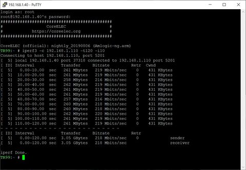

KB az összes BOX.ban így működik, ha WiFi.n vagy kapcsolódva, és közben bedugod a LAN kábelt akkor a LAN lesz az elsődleges kapcsolat, a wifit nem fogja használni!

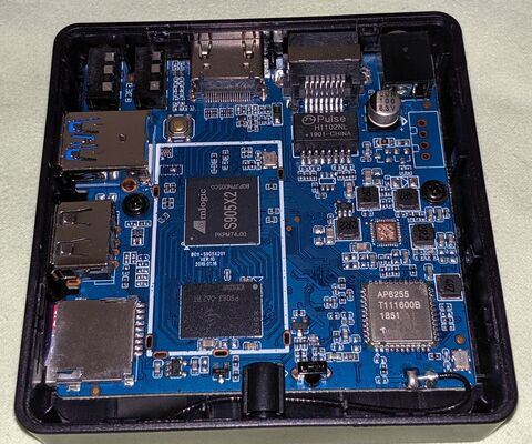

És már korábban írtam hogy a benne lévő AP6255 Wifi/BT modul ugyan 433Mbps-t tud AC módban de ez semmit nem jelet még a Router mellett fél méterre is csak 200-220Mbps-t tud,
Távolabbról meg ha van közben egy fal is, még ennek a felét se tudja valószínűleg szóval 4K ra nem jó a Wifi.
A Beelink GT-KING embe 867Mbps WiFi van, de még az is éppenhogy el boldogul egy 50-60.gigás 4K HDR.el
Nemsoká(már úton van USA.ból) érkezik hozzám egy Tanix TX5 Max S905X2 BOX annak is 867Mbps a WiFi.je, de kilső antennás majd arra leszek kíváncsi hogy fog muzsikálni.

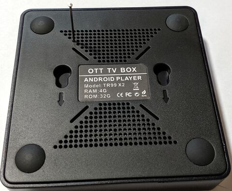

egy kis segítséget csináltam, hogy megtaláld a TR99 X2 BOX.on a reset gombot, de csak gombos tűt vagy kihajtott gem kapcsot tudsz használni mert pici a luk, a 4.ik luk alatt van a reset gomb
KATT a képre hogy teljes méretbe megnézd úgy jobban látszik
hogy lásd belül is a helyét

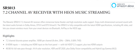

Valaki próbált már esetleg ilyet HDMI "hangleválasztásra"? Az erősítő tudja a 4K-t, viszont a HDR-t nem, de az 1.4-es kimeneten ott nem is menne át, tehát lehet, hogy jó lenne. Eddig azért nem vettem, mert drágának találtam ezeket az eszközöket, jobban jártam volna, ha eladom a Denon AVR 2113-at és veszek egy X2500H-t.
szerk.: Sajnos értékelésben olvastam, hogy az 5.1 PCM hangot lekonvertálja 2.0 stereo-ra.
