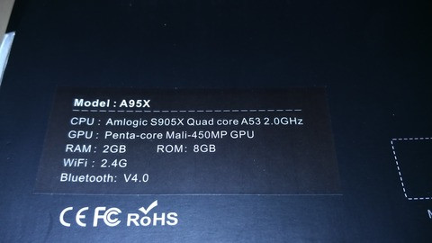

És simán tudsz Blútuszt is varázsolni a A95X be is nekem ilyen BT 4.0 Adapterem van és tökéletesen működik vele a Box, mindha gyárilag lenne benne a Bt!
És van BT.s gémpad is fele annyiért pl itt van ez ~12.ért
gyuri152
Patice
DoItYourself #3369 üzenetére
A95X-ben nincs BT, Xiaomi meg csak azzal tud kommunikálni.

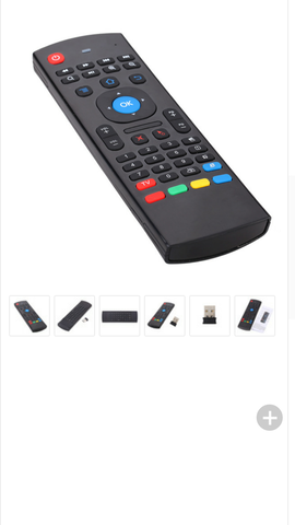

Akinek nexbox a95xe van, az hogy lőtte be a gyári távirányítót?
Egérrel engedelyeztem a remoteot (default off volt, higyaza..) próbaképpen elinditottam lanon a nas/twonky dlna szerverről egy random 720pt, indul, frankó minden, iranyitoval meg a droidos hangeroszabalyzot is látom, hogy muxik, de utána már még a home gombbal sem megy vissza az alap droid launcherre.. Elem új amit beleraktam..
Esetleg tudtok ajánlani bevalt droid appot btn, telefonról irányítani?
Bt eszköz telefonon látszik (Mac cím) de nem tudom párosítani..
