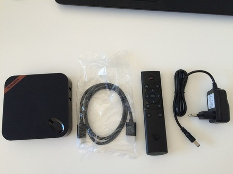

Megegyszer rakerdeznek, mert a multkor nem nagyon kaptam valaszt.
Tegnapelott megjott a Nexbox A95X-m.
Radugtam a Panasonic VIERA TH-42PV60Aas plazmamra, ahol egy par masodpercre megjelent a home screen, majd kihuztam a HDMI-t. Amikor visszadugtam tobbet nem jelent meg a home screen.
Kiprobaltam egy Pioneer PDP-4280XA plazman, ahol szinten NO SIGNAL van.
Ugyanez tortenik, ha egy EPSON EB-X12 kivetitore kapcsolom, ahol szinten nincs kep.
Fel is vettem a kapcsolatot a Banggoddal, hogy elromlott a keszulek. Azt irtak vissza, hogy keszitesek a hibarol egy videot. Amikor ma reggel bejottem a ceghez, gyorsan szereztem egy masik kivetitot. Es itt csodak csodajara mukodott a cucc.
Mi lehet a hiba?
