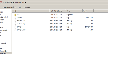

Tenném fel az LE-t nandra, bejön a recovery, de nincs install zip.
Apply update from EXT-ről próbálkoztam usb-vel de nem csinál semmit, se úgy hogy a kitömörített zip van fent, benne az update zippel, se úgy, hogy az kitömörítve a Meta könyvtárral és minden mással.
Most megpróbálom sd-ről, aztán ha úgyse, akkor mondhatjuk, hogy elakadtam.Aki nandra rakta az LE-t hogyan csinálta? Mert automatikusan, vagy install zippel nem megy fel, mert nincs ilyen lehetőség.
Szerk.: Csinálja már, ntfs-be volt a pendrive. Fat32-vel már fel is ment.

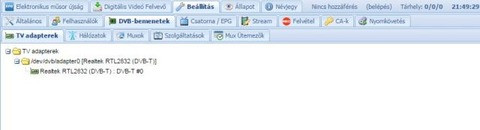

https://github.com/glorang/plugin.audio.rtlfmja és igy jelenik meg az usb-n
lsusb
Bus 001 Device 003: ID 0bda:2838 Realtek Semiconductor Corp. RTL2838 DVB-TTehát ilyen usb-s stik-et nyugodtan lehet ilyen boxhoz venni simán mennek és TV is megy szépen.
