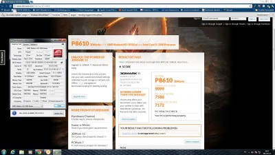

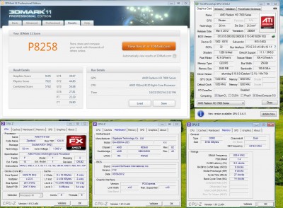

Nálam rendesen megy a fórumon linkelt bétával: 300/150-en alapjáraton.
Csináltam egy tesztet 1250/1300-on, és ezt kell mondjam, hogy brutálisan vissza fogja a proci a VGA-t.
Látszott is a teszteteken. A grafikus teszteknél simán jött a +10%, viszont a kombinált tesztnél semmit se gyorsult az egész, ergo CPU limit.
Annak viszont örülök, hogy van egy jó VGA-m, ami hozná a 8000 pontot.

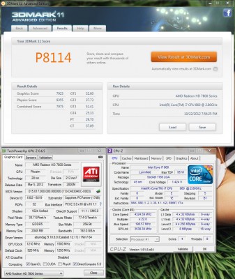

Ez igaz,de a kombinált eredménynek a megnőtt graphics pontszám miatt emelkedni kellett volna.

Mondjuk az egész abból indult, hogy nekem a combined csökkent. Úgy hogy a physics ugyanannyi mint volt, a gpu meg ugye felfelé ment az új driver miatt. Szóval valami anomália van.

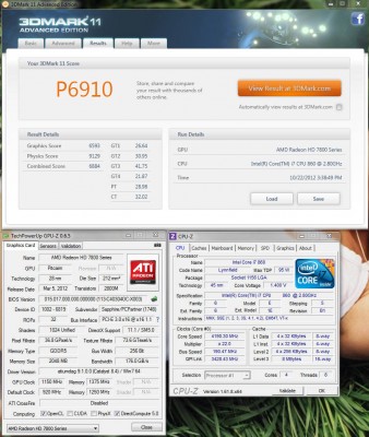

Mondok durvát: a 6870 alap és a 7870 alap tesztem között 78% van így az új driverrel.
Az is kemény, hogy gyakorlatilag minden 7xxx kártya most alapon hozza szinte azt amit eddig max OC-vel.Szerk.: tesztegettem, és tuning vs alap 1fps különbség van a combined tesztben, és az is kevesebb mint a régi driverrel alapon (ahol amúgy OC-ra 4 fps-el ment fel). Nem csodálkoznék ha emiatt vonták volna vissza, mert ez igy AMD procisoknál öngól ugye.
