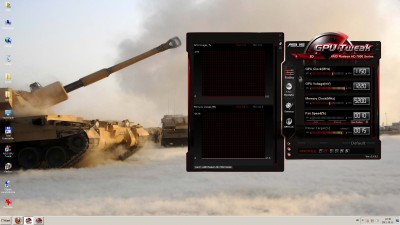

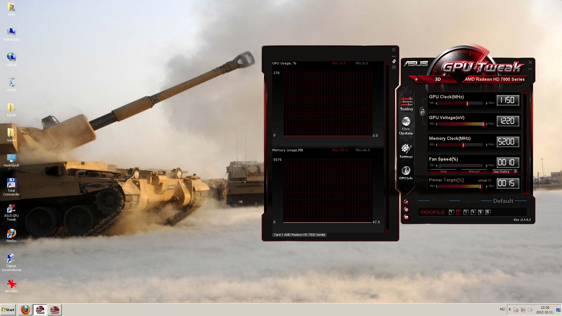

#6197
Akkor próbáld meg úgy, hogy 1,214V és 1150 mhz. Én 12.8-at használok, nincs vele bajom.
seederking
Először így : 1.214V 1200Mhz gpu 5200mem. Utána : 1,185.v al és 1175.MHz
és az általad linkelt asus gpu tweak képen beállított paraméterekkel is(arra hirtelen nem emlékszem mennyi volt. ja és az egyik beállításnál power targetnek adtam + 30%-ot.
De mindíg ugyan úgy kidobott a heaven,még a teszt kezdete előtt.

Ma megérkezett az Asus 7870-em DC2-es V2-es. Elsőre ennyit sikerült kihozni belőle. Procit gyári hűtővel nem merem jobban húzni.

Cég: ATW Internet Kft.
Csak az enyém szerencsére csak akkor, ha pont 50%-on van a venti és soha nem megy fel akkora fordulatra terhelés alatt.
em bántottál meg,kitoltam már amikor néztem,hogy mit megy,de úgy is annyi volt a vége,ahol még nem volt lassulás érezhető.
Amúgy persze, mivel az 1,21 az AMD által ajánlott fesz. Szép eredményeket kilhet hozni belőle, ha 1,095-ön visz 1150-et.
