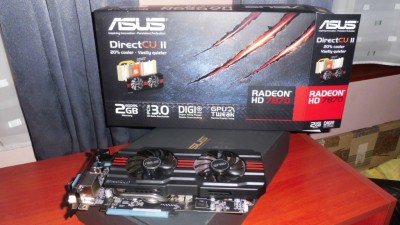

gyuromoj
->Raizen<- #8175 üzenetére
Nekem egyelőre így néz ki egyelőre, de majd költözés lesz hamarosan.
Viszont olyan szarul van elhelyezve a sata port hogy a kártya csak nagyon nehezen ment be a helyére és csak a HDD van bedugva. Magyarul nincs 100%-osan a pce foglalatban, 1-2mm kilóg. Vegyek olyan lapot ahol jobban el vannak osztva a sata portok?
Itt van pár kép amin látszik a dolog:
alulról
fentről
felülről -
tasakos
