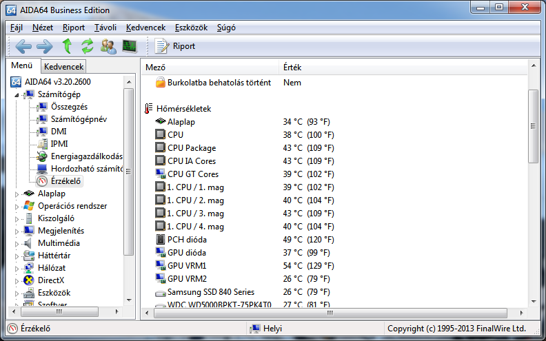

A VRM hőfokokról beszélek. A vrm1 az Crysis alatt 80 fokra felment kb, vagy afölé (mert kilépés után tudtam csak megnézni aidával és akkor volt kb. 80). A vrm2 pedig általában 26, de láttam már, hogy 27-re is váltott.
Nem nagyon sok vrm1 hőmérsékletnek ez a 80 körüli? 15 perc Crysis után... Mi lesz ha órákig játszok majd...

A vrm 2 valszeg azért 26 mert az egy nem bekötött érzékelő..nálam is annyi.
gpu höfok vagy a vrm1 höfok annyi? mondjuk sztem egyik sem sok
sajnos 10en pár fokos eltérés van a 2között a vrm1 nálam ennyivel melegebb...ezért én nem is nézem a gpu fokot..mert ha 60 akkor a vrm már 75
rayoliviero

Abban 1000/1200.
És erre tudod esetleg a magyarázatot?
A gpu vrm1-re az Aida és Gpu-Z is 60 fokot (Crysis után 74) ír, miközben a vrm2 26 fok.
Ez nem túl sok? És miért van ilyen nagy különbésg köztük (vrm1 és 2 között)? Crysis közben akkor ki tudja mennyi lehet... A VRM2 mindig 26 fokot mutat, legalábbis ahányszor megnéztem. -

#38313

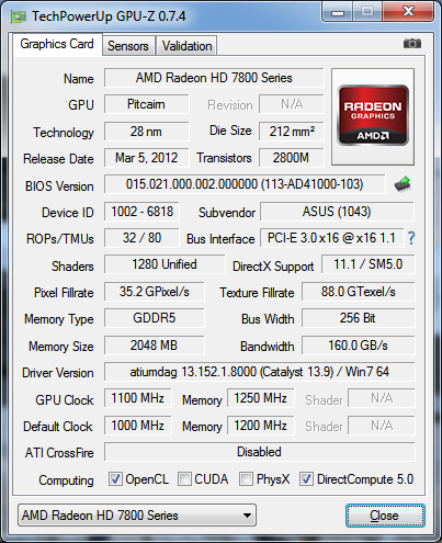

Nekem is ezt irja (hd7870-dc2-2gd5-v2), raadasul ugy, hogy asus gpu tweakben defaultra van nyomva (ami 1000/1200)

#38309
Ne aggódj. Nézd meg másik progival is. Van, hogy nálam is böszmeségeket ír a GPU-Z.

#38309
Ez egy X akta...egyelőre...kártya Bios-át nembántottad? Mondanám h öröm és Bódottáá..mert kaptál egy TOP-ot a sima helyett...talán..

#38307
A "simáknak" 1000/4800 volt ha jól tudom, de láttam már 1010/4840eseket is
A TOP-oknak amit pedig épp a Gpu-z od mutat

Windows 7-el idáig működik a kártyám.
Az Asus 7870 DCII-V2-nek mennyi a gyári órajele?
Mert én nem tuingoltam és a Gpu-Z szerint pedig emelve van:
