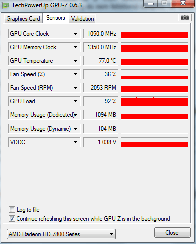

ez milyen fajta 7850?mert nekem sapphire volt és az kb hangtalan olyan 50%-ig.
Mert néztem,hogy az adatlapodon asus van,de milyen fajta?referencia?
Nekem oc volt 7850-ből ahogy néztem annak ált 1.14 az alap fesz.,de most beváltottam a nagyobb tesóra,annak meg 1,21 az alap fesze,és kevésbé melegszik mint a 7850 1.14 el. -

Vki tudja, hogy mi lehet az oka, hogy ekkora szórás van az alap feszek között ?
Másik elvileg az alap fesz emeléssel nő a kártya hőmérséklete, de elvileg jobban bírja a tuningot is ?!

Ez milyen ? [link]
1,038 alap fex -
