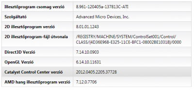

A CCC a Catalyst Control Center és igen, az egy komplett irányító és beállító felület. Ha nem használsz pl. Ati Tool Trays-t, akkor célszerű a CCC-t feltenni, nem csak a drivert.
A profiltárolásra szolgál a CAP 1 nevű kis feature, amelyet én nem használok és ebéd utáni delíriumomban összezagyváltam a Control Centerrel. -
szmegma
RetepNyaraB #2439 üzenetére
Koszi, akkor maradok a sima verzional, nem kell a ccc.
RetepNyaraB
szmegma #2438 üzenetére
A ccc a CF-hez való, egy kártyánál én nem vettem észre különbséget, bár volt, aki igen.

Az AMD oldalan ket cucc van fent. Pontosan mire is valoak?
1, AMD RADEON 8.95.5 DRIVER
2, AMD CCC 12.4b HOTFIXSzoval ha jol ertem, akkor az elso csak maga a grafikus vezerlot telepiti mig a masodik egy komplett pack GUI felulettel?
