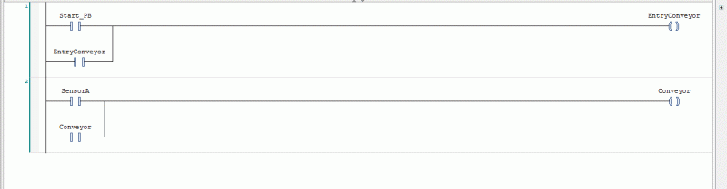

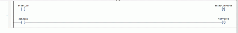

Tomika86
Szia
Egy helyen SET, egy helyen RESET(ami a képen van) és a SINA blokknál az execute bemeneten van olvasva az állapota.
Egyébként a SINA blokkokat beraktam OB1-be, OB35 megszüntettem és elvileg megszűnt a hiba. -

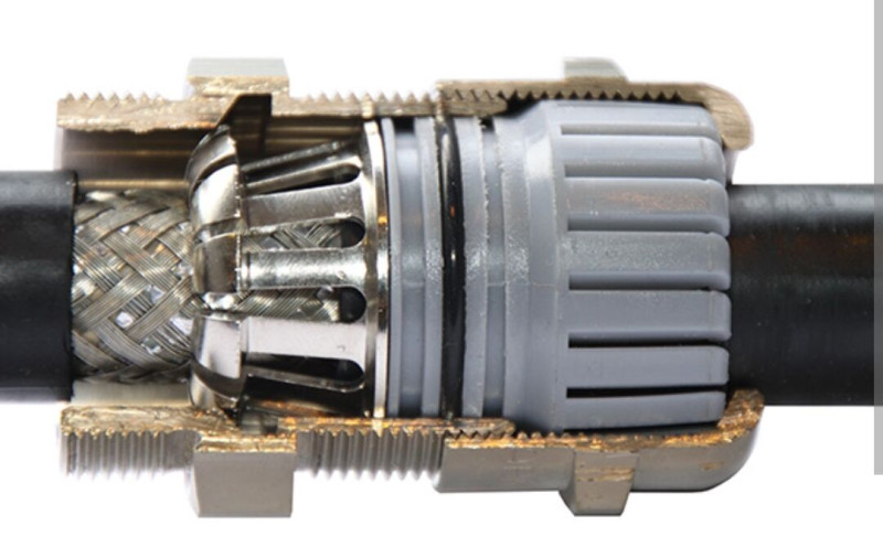

Ezt a fajta fém tömszelencét használom, ami megoldja az árnyékolás földelését is:
A többi szenzor kábelnél földelt sorkapcsokat használtam, de itt kicsit hülyén jönne ki a frekvenciaváltó méretei miatt. A motorkábelt csak a legvégén fogom kibontani, tehát alig lesz árnyékolatlan rész.Jónak tűnik. Figyelj majd a korrekt földelésre.
Mi általában a frekiváltó közelében bilinccsel földeljük az árnyékolást,
ami egyúttal megoldja a rögzítést is.
Kisebb invertereknél pedig a testvezetéket és az árnyékolást
közös zsugorcsőbe húzva közvetlenül az inverter egyik testpontjára kötjük. -

Igen, jól olvastad. (Erre anno a tervező mérnök kolléga figyelmeztetett engem is.)
Ennek pontos okát én sem tudom, lévén gyengeáramú végzettségem van.
Magát a motorkábelt nem szükséges fém tömszelencén bevezetni a szekrénybe.
A lényeg, hogy az árnyékolatlan erek minél rövidebbek legyenek, ahogy azt
spkkill fórumtárs írta.Köszi.

Nem hülyeség a védővezetőt rákötni a lemezre mivel festett és még a szivacs is ott van. Viszont ha esetleg hosszan megy a tömszelencétől már árnyékolás nélkül tovább a kábel az nem egészséges. A frekvenciaváltók aján szokott lenni egy árnyékolt kábel fogadó amire tudod rögzíteni. Minnél kevesebb motorkábel legyen árnyékolás nélkül.
Rendben, köszi!
Jól olvastam, hogy frekvenciaváltónál mindkét oldalt földelni kell az árnyékolást? -
spkkill
Egy földelős kérdés amit lehet túlgondolok.
Egy frekiváltó árnyékolt kábelének a földeléséhez fém, földelt tömszelencét fogok használni. A szekrénynek ahova megy a kábel az alsó része kicsavarozható, ez a rész magához a szekrényhez pár önmetsző csavarral csatlakozik, és a szekrény illetve a kicsavarozható rész között van egy szivacsréteg. Így néz ki:
Kábel földelés szempontjából ez így mennyire megbízható? Kössem még össze ezt a részét a szekrénynek egy extra földelő vezetékkel, vagy hülyeség?Nem hülyeség a védővezetőt rákötni a lemezre mivel festett és még a szivacs is ott van. Viszont ha esetleg hosszan megy a tömszelencétől már árnyékolás nélkül tovább a kábel az nem egészséges. A frekvenciaváltók aján szokott lenni egy árnyékolt kábel fogadó amire tudod rögzíteni. Minnél kevesebb motorkábel legyen árnyékolás nélkül.
Kábel földelés szempontjából ez így mennyire megbízható? Kössem még össze ezt a részét a szekrénynek egy extra földelő vezetékkel, vagy hülyeség? -
HollyBoni
Szuper, nagyon köszi a segítésget még egyszer! Remélem a következő 1-2 hétben sikerül kiépíteni a rendszert és már lehet is tesztelgetni a dolgokat.
