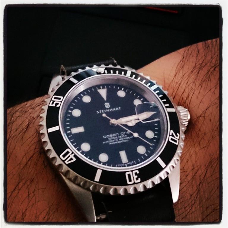

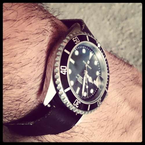

bbuffy
A steinhart ocean 44-nél vajh a zafir lünetta mennyire lehet hártrányos? Mármint törik azért a zafir ha jól odavágom.
Egyáltalán meg lehet ezeket vhol nézni itthon?

bbuffy
Hú srácok, ez az Ocean 44 gyönyörű, beleszerettem. Vkinek van innen, jól szuperál?
