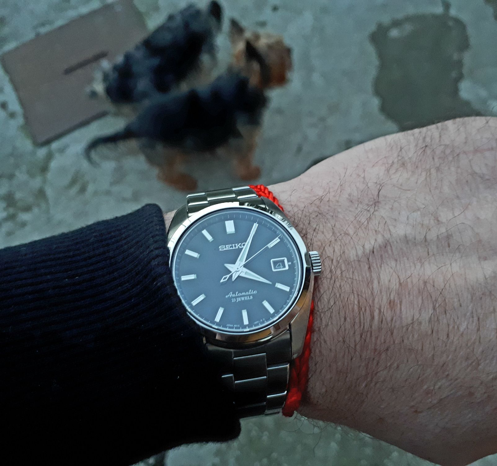

Elbizonytalanodtam óranézegetés közben.. kinéztem a Hamilton modelljét, ami a bőrszíjjal együtt nagyon tetszik, de lenne lehetőségem külföldről seiko sarb033-t szerezni szép állapotban, ami meg ugyancsak kategóriagyőztes időmutogató.Mindennapos használatra szánnám mindkettőt, ezért volt fontos a zafír üveg és hogy kézzel húzható legyen (egyetem, sokat ülök).
Valakinek esetleg van birtokában Keszthely közelében egyik vagy másik egy próba erejéig? (Hamiltonból bármelyik Khaki jó lenne) Kérdezem a véleményeteket, szerintetek melyik? Vitatkozzatok! Seikonak karcok jól állnak, mennyire lehet polírozni a (mi a bezel magyarul?)t? Hamiltonnak kicsit talán jobban. Annak viszont a fényes üvegétől 'félek', nagyon tükröződőnek mondják.
Időtállóság tekintetében a szerkezet milyen lehet? Haminél az új H10 van kicsit nagyobb járástartalékkal, seikonál viszon egy jól bejáratott luxus darab, plusz diaschock és antimagnetic funkció vagy mianeve. Szervízelni mennyire kell, mennyibe kerülhet egyik vagy másik?
Ha a seiko lenne, mindenképp szíjcsere lenne. Hirsch szíjakat valahol kézbe lehet venni Mo.-on, van nagyobb kínálatú bolt? Egy borjúbőr szíjon mennyire látszódik meg a mindennapos viselet, nem lesz túl csúnya, nem vetemedik? Meg ha ilyenje van valakinek ugyanitt, azt is megnézném.
Most hogy leírtam, inkább kicsit Seiko fele húzok, de győzzetek meg, tényleg nehéz dönteni. Köszi előre is! -

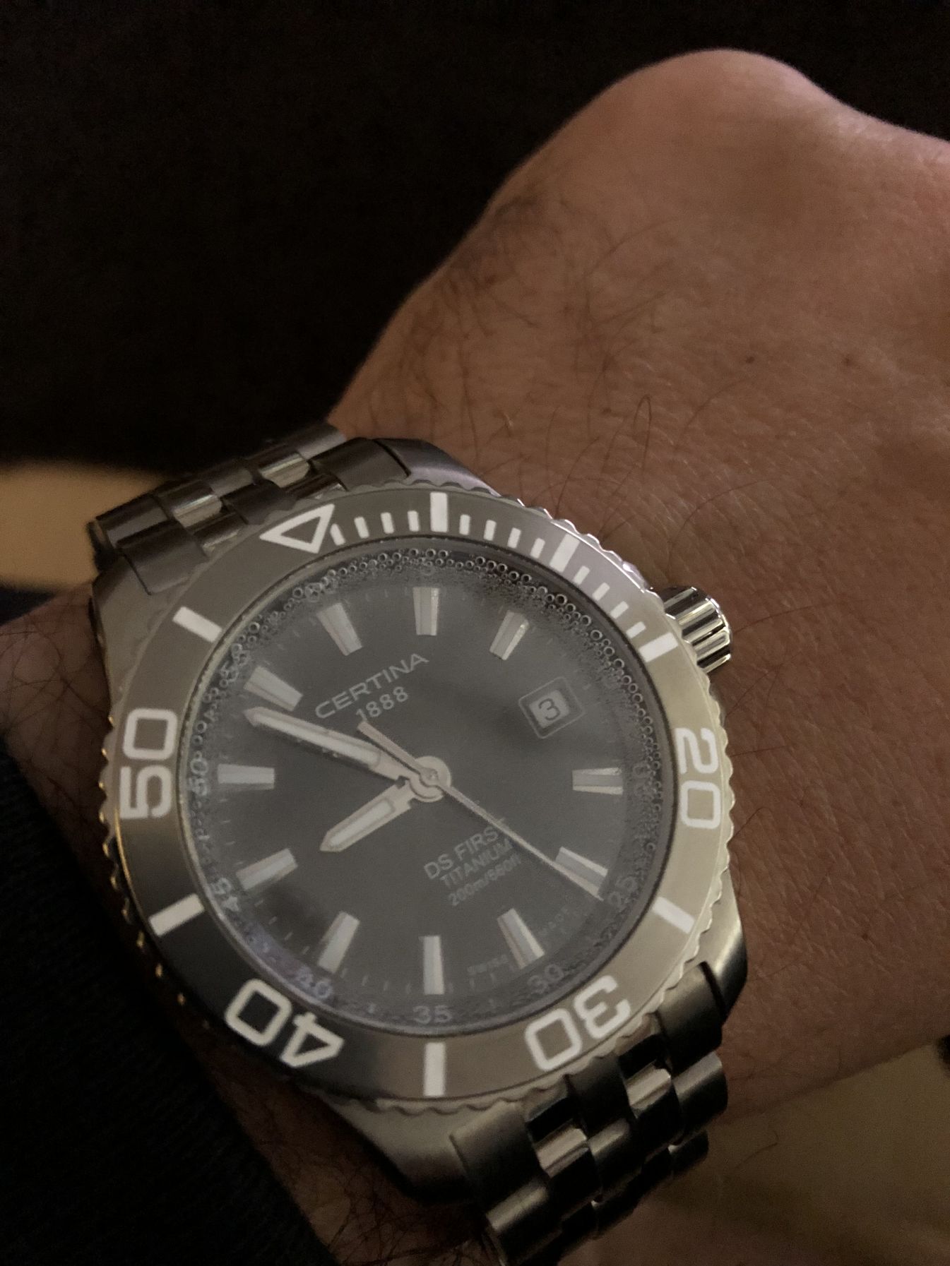

Nekton
nederlanden #186148 üzenetére
Ne vitatkozz!
Ez az óra 5-10 éves. Akkor gyártották. Mire eladták, átélt egy-két elemcserét is. Ez nem kenyér. Eláll a polcon évtizedekig is. Ezt a modellt különösen nehéz volt eladni.
Szerk: sajnos ezeken a titán Certinákon elég könnyű elnyírni a hátlap menetét. Elég vacak ötvözetből vannak. Ez is lehet a probléma forrása.

2015 év végi... a vásárlás. Arról nem szól a fáma, hogy előtte mennyit állt kirakatban/polcon/raktárban, stb. Nem a boltból vetted, vízben (is) akarod használni, az első a nyomáspróba (illetve automatánál a tisztítás).
Vidd el minél gyorsabban óráshoz, hátha nem történt még nagy baj.
Felejtd el a házi praktikákat. Ebben egy egyszerű kvarc van, azt még vizonylag könnyű (és olcsó) pótolni, de ha felázik a számlap... -
nederlanden
Ok.koszi mindenkinek,azt hittem vmi “trukkel kiszarithato...de igy elviszem inkabb szakertohoz,persze ha arra jarok,ha nem birja addig,akkor igy jartam,,tanul az ember
nederlanden #186116 üzenetére
Pedig tényleg te hibáztál. A papírok nem tartják kinn a vizet. Arra a gumi szolgál. Te a papírokat ellenőrizted a tömítés helyett. Ha valaki a sarki büfében (arról most ne is beszéljünk, hogy saját maga) cseréltet elemet, vagy szervizeltet órát, akkor a tömítés megsérülhet, és oda a vízállóság.
Ezért idegentől vásárlás után, de mindenképpen a víz előtt el kell vinni nyomáspróbára.

Sziasztok.Mitol azhat be ennyire egy 200m vizallo 150e forintos ora 2.5evesen??Lesz vmi “maradando” baja emiatt?Eleg ha magatol kiszarad,vagy tisztittatni kellene?Igaz komoly elmeny csuszdazasban vett reszt,de sztem akkor sem kellene igy beazzon...eddig is lattam a gagyit minden certinaban,ezzel ki is abrandultam vegleg👍🏻
