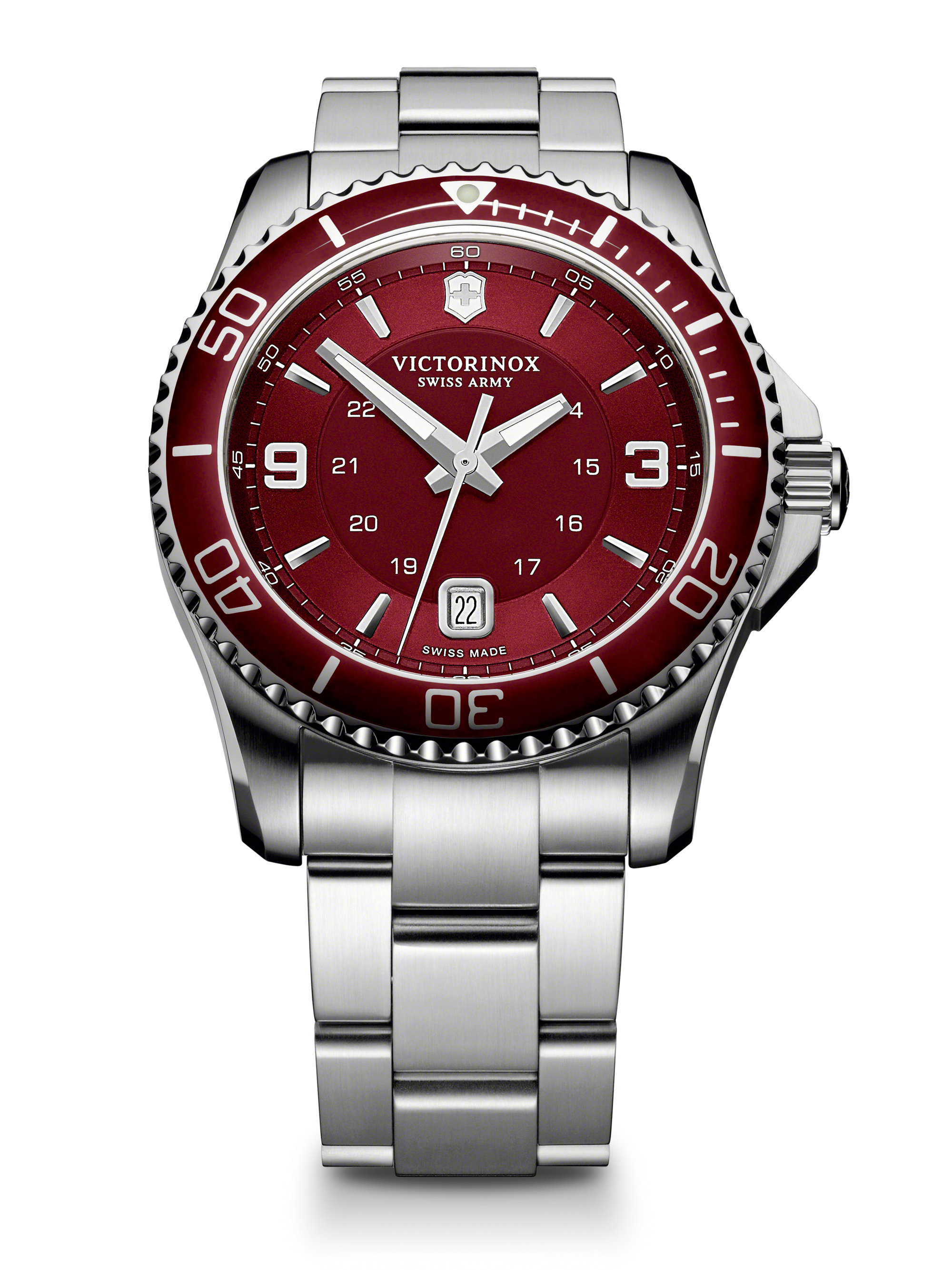

Hali!
Ez Victorinox ennyiért jó vétel? Még nem vettem órát, max 100K körül szánnék rá, a sportosabb, fekete számlapos órák jönnek be. Most, hogy linkelték korábban a Victorinox akciót (köszi érte!) , szétnéztem és ez is tetszik és árban is kedvezőbb.

(#169266) csabulaxi
Kár, hogy zöld számlappal nincs egyszínű szíjjal.
....egyébként nagyon tetszik!
A bordó is nagyot üt 65 ezerért.

csabulaxi
most akciós
zafír, 10 atm, kvarc, 87 ezer, 188g.!
egyszínűben 10 ezerrel olcsóbb -
