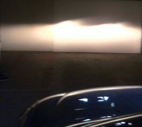

A másik állítót nem látod, mert egy műanyag sapi takarja, azt ki kell pattintani.világítás astra g
A két csavar lehet, hogy pont fordítva működik.Ha szerencséd van, a lámpatesten valamelyik állítócsavarnál van egy ilyen jelzés: 1,2% Ez a magasságállító csavar. Ezt ne tekergesd, az neked jó. -

Nope, 2 állító van. Egyik viszi fel-le a foncsort, másik balra-jobbra. De ha a búra rossz vagy a foncsor akkor 2 napig tekerheted garázs előtt vagy padon is, nem lesz jó. Nekem mutatta a faszi, vissza is állt a mérő elé, hogy hiába tekeri a letörés nem pont ott van. Mondom okay, nálad okosabb senki sem lesz, meg pontosabb sem. És itt lett a vége a sztorinak, 2 fok eltéréssel élem az életem

Viszont csak felfelé lehet a lámpát állítani nem? Olldal irányú állítás is van?

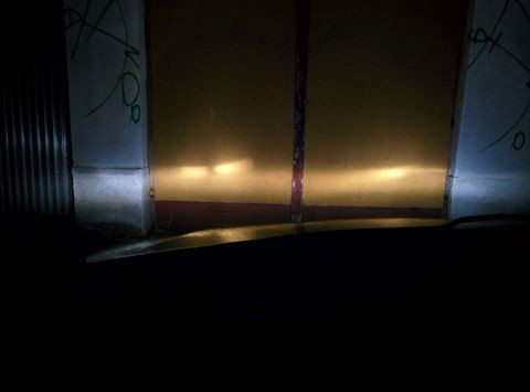

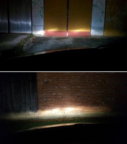

Műszakin direkt megnézettem, a bal oldal jó, a jobb oldal van kicsit lejjebb, csak még lusta voltam állítani rajta.[kép]
Markizmark
mohabá 007 #86920 üzenetére
Úgy látom mintha a bal fényszóród följebb vetítene, ami nem jó.
mohabá 007
Sokkal egyszerűbb, érthetőbb lenne a helyzet, ha simán feldobnál egy képet a lámpák vetítési képéről.Egyből kiderülne, melyik lámpatest áll csálén, amelyik a szembejövőket vakítja,hol van gubanc.Ehhez nem kell más, csak egy falfelület, amitől kb: 5 méter távolságban megállsz,tompított bekapcs, és katt.Ha minden oké, a vetítési kép ilyen:
Ugyanez közel a falhoz:[kép]
