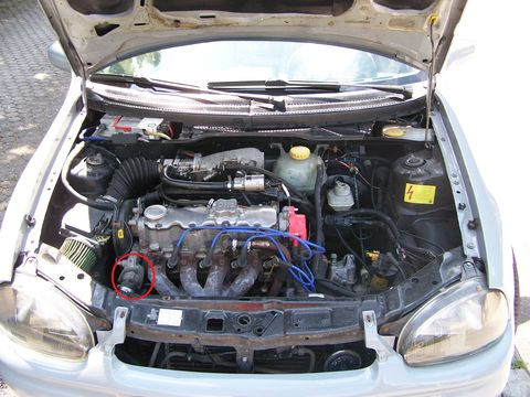

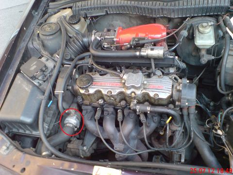

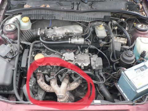

Wiz Khalifa #80641 üzenetére
"...És ha gyárilag nem lenne akkor miért vannak előkészítve? Gondolok itt a csavarhelyekre..."
A képeket nézve úgy látom,hogy egyforma leömlőket gyártottak,és különféle motortipusokba beépítették.Van olyan motortipus,ahol a motor megfelelő működéséhez kell a hővédő, és van olyan aholvá nem szükséges.
Gyárilag volt hővédő pl: C20NE vagy C14SE Ha megnézed a képeket, látszik, hogy a gyertyapipát csak úgy tudod kivenni, ha a hővédőt előtte kiszeded.Valszeg azért nem került vissza, mert csak útban volt.
Olyan motortipusokon maradtak meg a hővédőlemezek, ahol a beszívott levegőt elő kell melegíteni a normális működéshez. Annyit módosítottak, hogy a gyertyapipát csöbe dugták, így nem lett útba a hővédőlemez.Ez a megoldás van pl:C12NZ X16SZR A képeken is látszik,hogy a hővédőlemezek nem egyformák,máshol vannak felfogatva, de a leömlő ugyanaz,Így mindegyik fajta hövédőlemez rögzíthető rá. (szerintem ezért vannak előkészítve a csavarhelyek)
Az előkészítésre nem lehet alapozni
Nekem is volt ilyen motorom, klubtársaknak is, de gyári leömlő takarót még nem láttam.

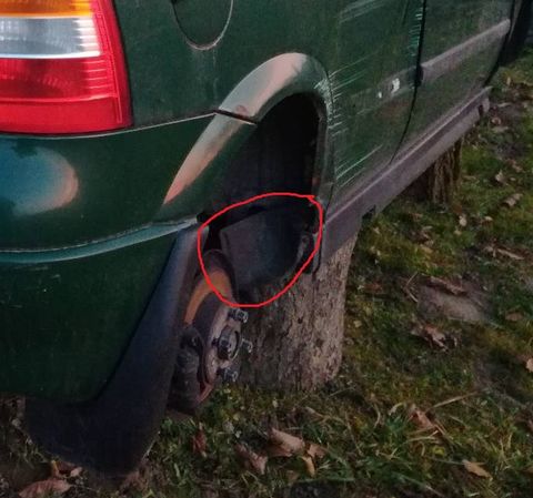

#81556480 #80612 üzenetére
Maga az az műanyag burkolat/darab ami nekem kéne és egyes autókon van cikkszámon sem létezik sem bontott ábrán sem semmilyen gyári katalógusban. Így főleg nem tudom rendelni sem
Egy rakat autón ott van, de ennyi. Gyárilag így jöttek, senki sem tudja mihez tartoznak. -

Na azt a cuccot keresem. Kiüvegszálazom én rendesen az egészet, de kéne valami gyári, hogy lássam mire gondoltak.
Most meg 20 centi magasan áll a sár. Mondjuk van mosva, nem rohad, de tutira fog. Nyáron így is 2 hátsó ívet és üregvédelmet csinálni kell, biztos ami biztos.
Tikakukac
Túrom az alkatrészeket, de nem találom amit látok. Az meg ugye gond
G Astra hátsó kerékjárat küszöb végénél kretén megoldás van ahol megáll a szutyok. ClassicII-n tutira nincs, de rengeteg másik autón láttam 1-1 műanyag terelő lapot. Valaki tud erről valamit? Baromi jó lenne ilyet találni szokásos 14 bontónak írás után semmi, pedig nem 1 hirdetésben ahol bontanak kocsit láttam, hogy rajtuk van.
