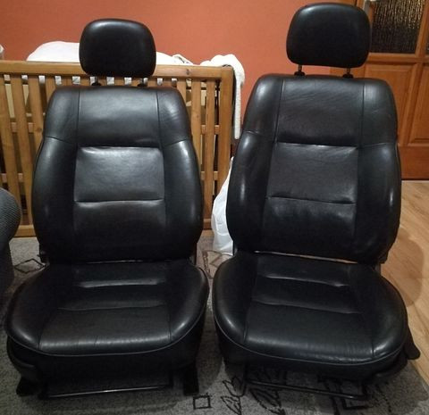

G Astra, Vectra B ülés és Omega B kapcsoló. Nekem így lesz a sor. Amíg tudsz játszani a dolgokkal és érted a dolgodat nyugodtan lehet mindent keverni.
Calibra nem tudom hogyan áll, az egy A Vectra, ott körül keress dolgokat, esetleg máshol, passz.

Tikakukac
_seth_ #81341 üzenetére
Jaa, dehogy, szegény csóri Astra eddig kapott vagy 200m vezetéket, semmi nincs benne. Ködlámpákat is vezetékeltem, az összes belső pilácsot, villanyos ablakot is hátul, mindent
Gomb sincs vezetékelve, csati sincs. Infós és villanyos pályán nekem ezek annyira nem macerásak, inkább időigényesek ha sokat kell bontani, azt nem szeretem csak. Minden más pikk-pakk.
Sokból nem tart amúgy, a Vectra ugye 1 fokozatos, ez csak 2 szálat kér az ülésig, a G Astra fűtése 4-et, bár ez sem jelent semmit, egyet behúzni olyat mint többet. Csatik kicsit szopóbbak, mert azt valami romcsból vagdalni kell, de hát áll halmokban a sok angol kuka kocsi, az nem tétel
Tikakukac
_seth_ #81339 üzenetére
Gyári hely, simán ki kell vágni a helyét, hátulról műanyagozom a kapcsoló tokját és csókolom. Aki nem tudja meg nem mondja majd, hogy nem gyárilag is ilyen volt.
Azon agyalok lekapom a huzatot és átrakom a többfokozatos lapjait, de az elég kellemes időtöltés. Meglátjuk, első körben jöjjön meg az ápoló készlet

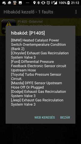

Járó motornál (z18xer) ha leveszem az olajbetöltőt van egy kis vákuum, nem nagy de azért ha rárakom vagy visszateszem a kupakot, hallhatóan ingadozik az alapjárat. Ez még ok vagy szelepfedél csere?
Sza_Sa
a napokban kétszeres Opel tulaj lettem, vettem a feleségemnek egy z18xer motoros h astra-t, amin a xer motorokra jellemző halkabb zakatolás itt is tetten érhető, de csak reggeli indításkor, kb. 2-3 mp-ig. Napközben viszont csendben van.
Ezt a hangot egyébként sem tudtam volna észrevenni, maximum akkor, ha a vásárlás napján a tulaj be sem indítja, mivel nekem is csak a reggeli első indításkor csinálja.
Olvastam tőletek, hogy a szolenoidon lévő szűrő eltávolítása talán megoldja a problémát. Vagy érdemesebb venni egy új szolenoidot? Azt láttam, hogy egy a vezérlés hűtő felőli oldalán van, de van másik is? Ha esetleg a szűrő eltávolítása megoldás, elmondanátok, hogy mi a menete? Nem igazán ismerem ezt a blokkot...
Aztán még ott van a visszacsapó szelep, azt merre találom, hogyan lehet kivenni? Egyáltalán, mivel érdemes kezdeni, szolenoid, szelep kivétel?
Persze ha muszáj, cserélem az okoskereket is, de nem a legdrágábbal kezdeném.Egyébként nem hagyhattam ott az autót, magyarországi első tulajtól vettem, gondos gazdája volt, 8 évig hordta a márkaszervizbe, minden számlát megőrzött, fűtött garázsban tartotta, törésmentes, stb. Egy negatívum talán, az előző tulaj szinte napra pontosan évente vitte olajcserére, de ez alatt az idő alatt beletett 18-22 ezer km-t. Mondjuk ez előny is, legtöbbször volt ideje a motornak átmelegedni. Amúgy is teljesen irreális lenne, hogy négy havonta, félévente vigye valaki olajcserére a kocsiját.
