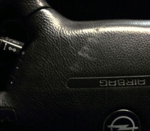

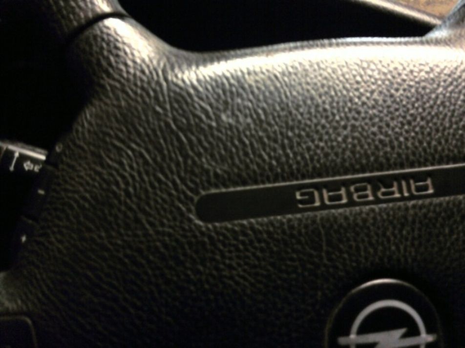

Én azzal estem neki úgy hirtelen, elég sokat lekapott, nekem ebből a fehér fényből egy kevés maradt meg. Grátisz olyan helyen ahol nem volt ragasztó, szóval nekem egyértelmű, hogy egy baromi kevés ragacs van még ott, amit a nagyja leszedése tolt szét.
Lemosó is jó, persze. De bármi olyan van, próbáld ki valahol rejtett helyen. Aztán semlegesítsd. Várd ki, aztán ha jó, mehet nagyban is.

A nitró valójában oldotta nálad is, de annyira kevés volt és annyira rövid ideig csináltad, hogy a karcos részt a körülötte lévő anyaggal "pótolta". Ezt rengeteg helyen el lehet játszani az autóban még, egyik neppertrükk is azt hiszem ez volt a TC-on. Csak nagyon óvatosan, mert ha sok, akkor annyira old, hogy ragad a textil bele az anyagba és okádék lesz
Faternak rengeteg ilyenje van, anno ők autókat csináltak ezerszám és végtelen ilyen okosságot tud, amitől el lehet adni egy autót vagy kicsit meg lehet puccolni

Egyszerű puhább rongydarab,ami a kezed ügyébe akad.Hígítóval egy részét kicsit átitattam,és jól átdörzsöltem.Mindezt többször addig,amíg ilyen nem lett.Az a lényege az egésznek,hogy a nitrohígító nem oldotta a műanyagot.de a karc eltünt. De ez látszik a képen is.
Az egyéb cuccokkal ne a műszerfalat támadd meg egyből,eldugott helyen próbáld ki hogyan viselkednek.

Az alkohol csak olyan dolgokat szed fel és le, amit egy jobb ablaktisztító/rendesebb fertőtlenítő. Az alkohol jó dolog. Inni is, csak másik ágát
Ha van valahol asszonynép a közelben ott szerintem lesz gyógyszertári alkohol vagy egyéb lemosó, ami szinte csak abból áll. Utána lehet menni esetleg fentebb töménységben és jöhet a denaturált szesz. Ezek tutira nem bántanak semmit, mármint esetünkben. Ha felületkezelt a dolog, akkor de, lásd a puhaság festék leszedését.. Ha ez sem, akkor indulhat egy legyezésnyi valami erősebből, sima nitró a legvégén extra. Ezekkel odafigyelni, ezek már szeretnek oldani és fakítani anyagában színezett dolgokat is. De ha ez ragacs, márpedig ez olyan, mert a qrva laptopokon is sok marad, akkor a denaturált szesz vagy izopropil alkohol tökéletes. Egyik sem drága.

Márkaszerviz imád cserélgetni, javításra ott nem nagyon van kedv, idő, akármi. Erre cserét mondanak úgyis.
Én bevetném a tüzérséget és elővennék egy könnyűipari mérnököt. Ők azért tudnak dolgokat. Ha eljutok oda, hogy lejött a mienkről, írok
Ragasztó eltávolító spray megvolt?

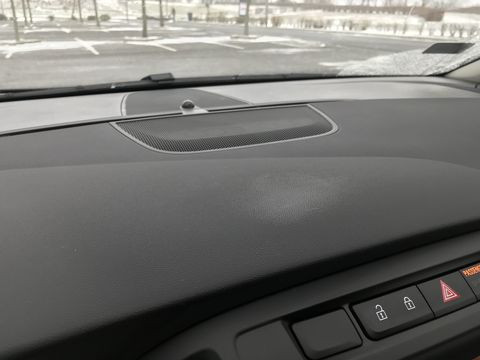

Criton
Petyyyyy #78966 üzenetére
Tegnap a Sonax autómosóban mindennel próbálkoztak és sajnos sikertelenül .
Az általatok említett műszerfal ápolót is próbálták, sajnos sikertelenül .
Szerintük nem javítható a műszerfal ha csak nem csere újra vagy lefesteni amiért szinten szét kell szedni a műszerfalat .
Kedden megy a kocsi márka szervizbe , de felek ott sem fognak tudni rajta segíteni . -
Criton
Tikakukac #78963 üzenetére
Ragasztós volt, de ez volt az utolsó hogy ilyet felraktam.
Kézzel nem érezni a különbséget .
Kedden viszem márka szervizbe a kocsit, nagy külföldi út előtti ellenőrzés .
Márka szerviz ezzel tud valamit kezdeni, vagy ok is azt mondanak csere a műszerfal ?(#78964) MunezXBK: a MOM sonax mosóban voltam, elvileg az általad említett termékkel és meg más Sonax termékkel is próbálkoztak , de ugyan ilyen maradt.
Ilyenkor a ragasztó leszedi a festéket ?
Tikakukac
Criton #78961 üzenetére
2 hete kaptam le a kis jegyzettartót. Az is hagyott nyomot. Kifutottam az időből, karácsonykor esek neki rendesen, első körben mehet neki az alkohol. Utána meg meg kell kérdezni egy okosat mi nem bántja ezeket az anyagokat és hadd menjen
Feltéve ha neked is ragasztós volt a dolog és nem koptatta ilyenre.

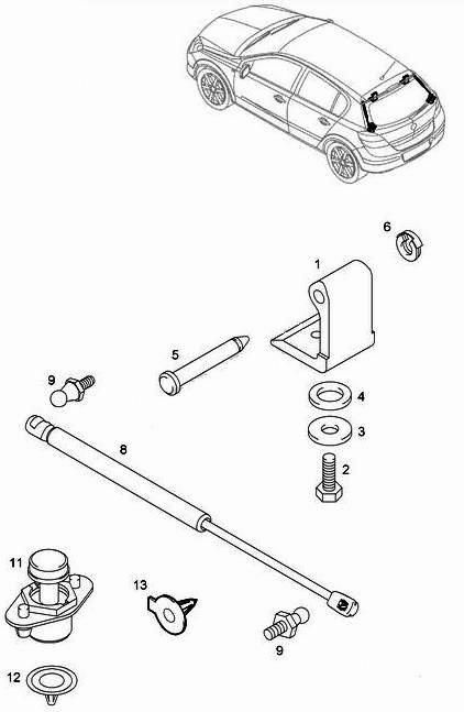

Astra H csomagtérajtó teló csere mekkora mutatvány?

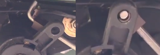

adorjant. Én is bontottat fogok szerezni hozzá. Ha működik a központi zár akkor felesleges is ugye a kulcs. De valóban elegánsabb megoldás ha ugyanaz a kulcs nyitja.
Tikakukac
adorjant
Chiftain #78910 üzenetére
Én ugyanígy jártam,csak Zafira A-val. Mozgott, csak nem eléggé
Végül vettem zárat+szerkezetet is bontottan (5e+4e volt úgy rémlik,bontoplaza.hu,mindenkinek ajánlom!), könnyű volt kicserélni, és azóta nyugalom vanZárbetétet nem volt kedvem átrakni, az már bonyolultabbnak tűnt, mint maga a zárcsere, szóval az még várat magára, de soha nem használtam még a kulcsokat kívűlről ennél az autónál 7 év alatt, szóval lehet így marad
AMD Power
Chiftain
Tikakukac #78909 üzenetére
Az lesz a legegyszerűbb, nemhiszem hogy súlyos összeg. Kitudja, lehet hogy kompletten van az egész, motorral zárral összekötővel olcsón. Durva hogy amikor meg, meghírdetik akkor nem szégyellnek 1 milliót elkérni egy keveset futott megkímélt példányért.
Köszönöm a segítséget. -
Chiftain
Tikakukac #78907 üzenetére
Igen ezt írom is hogy egyértelműen letört róla a műanyag sapka. Nekem ez a felső kar mert fizikailag ez van felül ha az ajtó csukott állapotban van. A motor mozgatja a felső kart ami középen össze van kötve az elsó karral. Nálam csak az egyik mozog. Főleg arra lettem volna kiváncsi hogy ezt hogy lehet orvosolni? Cserélnem kell az egész autót vagy csak a csomagtérajtót, vagy csak azt a középső alkatrészt? Igen egyszerű szerkezet, de nem mindenki autószerelő, és egy nem működő alkatrésznél nem mindig egyértelmű hogy az milyen amikor müködik, hogy esetleg hiányzike róla/belőle valami?
Chiftain
Tikakukac #78905 üzenetére
Közelről nézve nincs semmi jele annak hogy ellene törve. Azért egy műanyag alkatrészen látszana. Persze belül simán lehet hogy eltört. Ezért kérdeztem hogy más mit lát a videón. Mivel normálisan működő darabot nem láttam még. Akkor viszont elvileg, ha tudok szerezni akkor elég cserélni azt a középső elemet. Meg esetleg a felső rudat hozzá, mert arról viszont egyértelműen letört a végéről a műanyag sapka, amivel csatlakozik a középső elemhez.
Kösz a választ. -
Chiftain
Van egy kis problémám. A központizár nem nyitja a csomagtér ajtót, csak kulccsal tudom kinyitni. Mondjuk így kevésbé kényelmes, úgyhogy meg kellene csinálnom/csináltatnom. Levettem a kárpitot és csináltam 1 rövid videót hogy mi a helyzet a zár környékén. Esetleg van valakinek ötlete hogy merre induljak el? Az alany egy kombi G astra.
csomagtér ajtó zár
