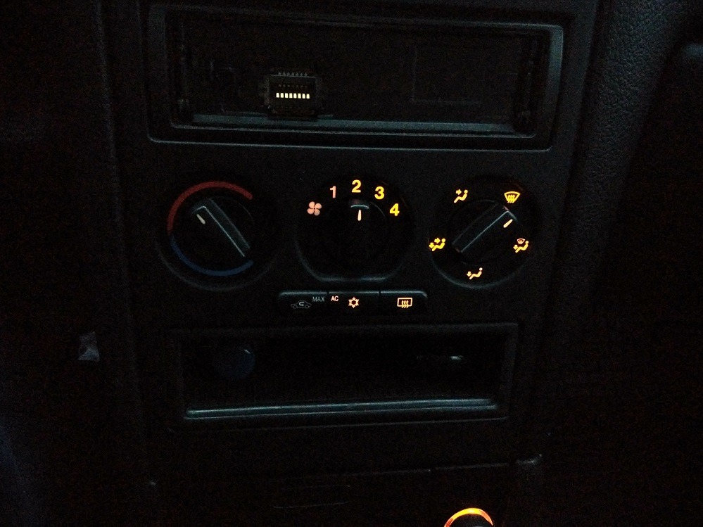

"...Van valahol lista az ECN hibakódokról?.."
Nincs, de most már bizonyos,hogy megeggyezik a hagyományos hibakód listával.A hibakód kiolvasás nálad rém egyszerű, korábban rosszul írtam.Nem kell semmit számolgatni,magától megmondja.
Így tudod kivillogtatniA MAF-fól lehúzta a csatit,dobta is a hibakódot.(felső számsor)Én is megcsináltam,kivillogtattam,nekem is ugyanaz az első négy számjegy (0100)
Ha jól látom,ha több hibakód van,szépen sorban adja őket.[link]
Alapjáraton mennyit forog a gépsas? (nyócszáz megvan?)
Óra megjavult,"nincs ugri-bugri"? -
