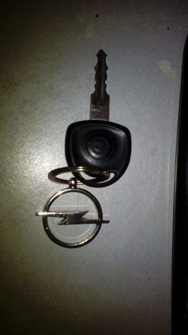

Kicseréltem a gyári G astra kazettás rádiót egy másikra. A régit el szeretném adni, de nem találom a rádió kódját. Ha jól sejtem a kód nélkül használhatatlan a rádió. Esetleg valami ötlet lenne, hol találom a kódot? Volt régen valahol rádihoz kiskönyvem, de azt nem találom.

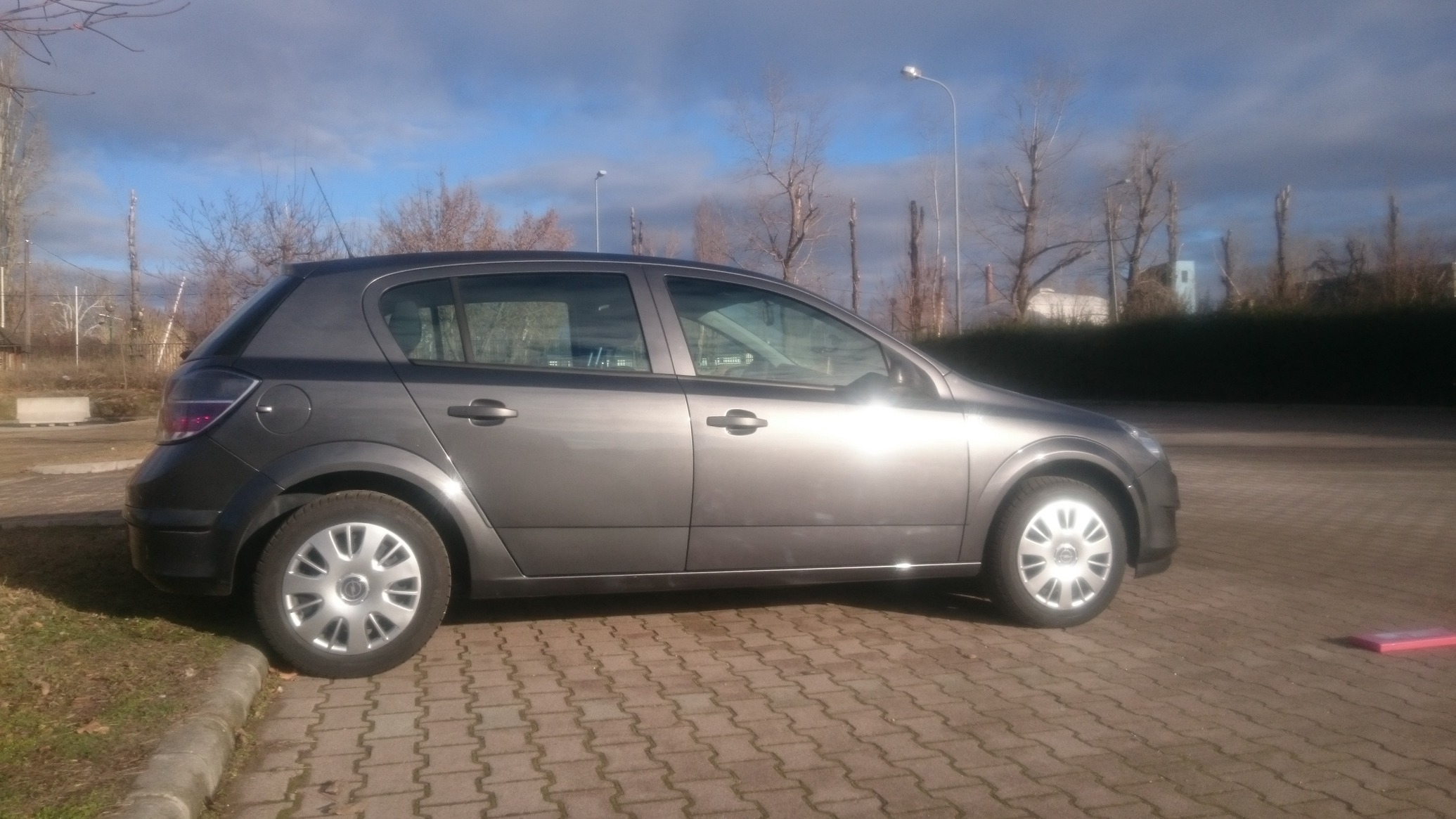

|AP|
a nemrég kapott céges Astra felfüggesztése nekem kicsit furcsa. Mutatom képen:
Szóval olyan, mintha az egész kasztni meg lenne emelve a kelleténél jobban. R15-ös téli gumi szett van rajta, de szerintem nagyobb felnikkel is hasonló lenne a helyzet. Máshol azt mondták, hogy elképzelhető, hogy "bad road" csomaggal lett annak idején rendelve az autó, ami extra emelést jelent. Tényleg van ilyen? Eddig nem sok ilyen Astrát láttam.
