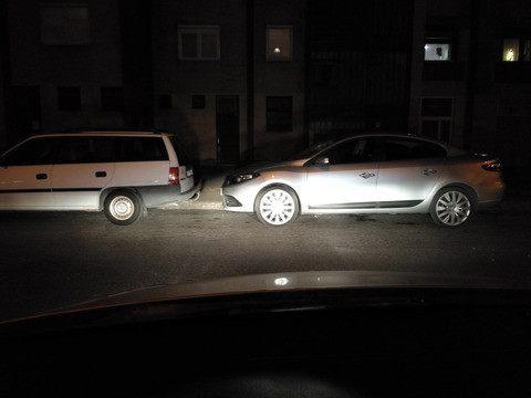

Bezzeg egy G-t nem lehet semmivel összekeverni.
De most komolyan Renault Fluence össze keverni egy H Astra sedannal!

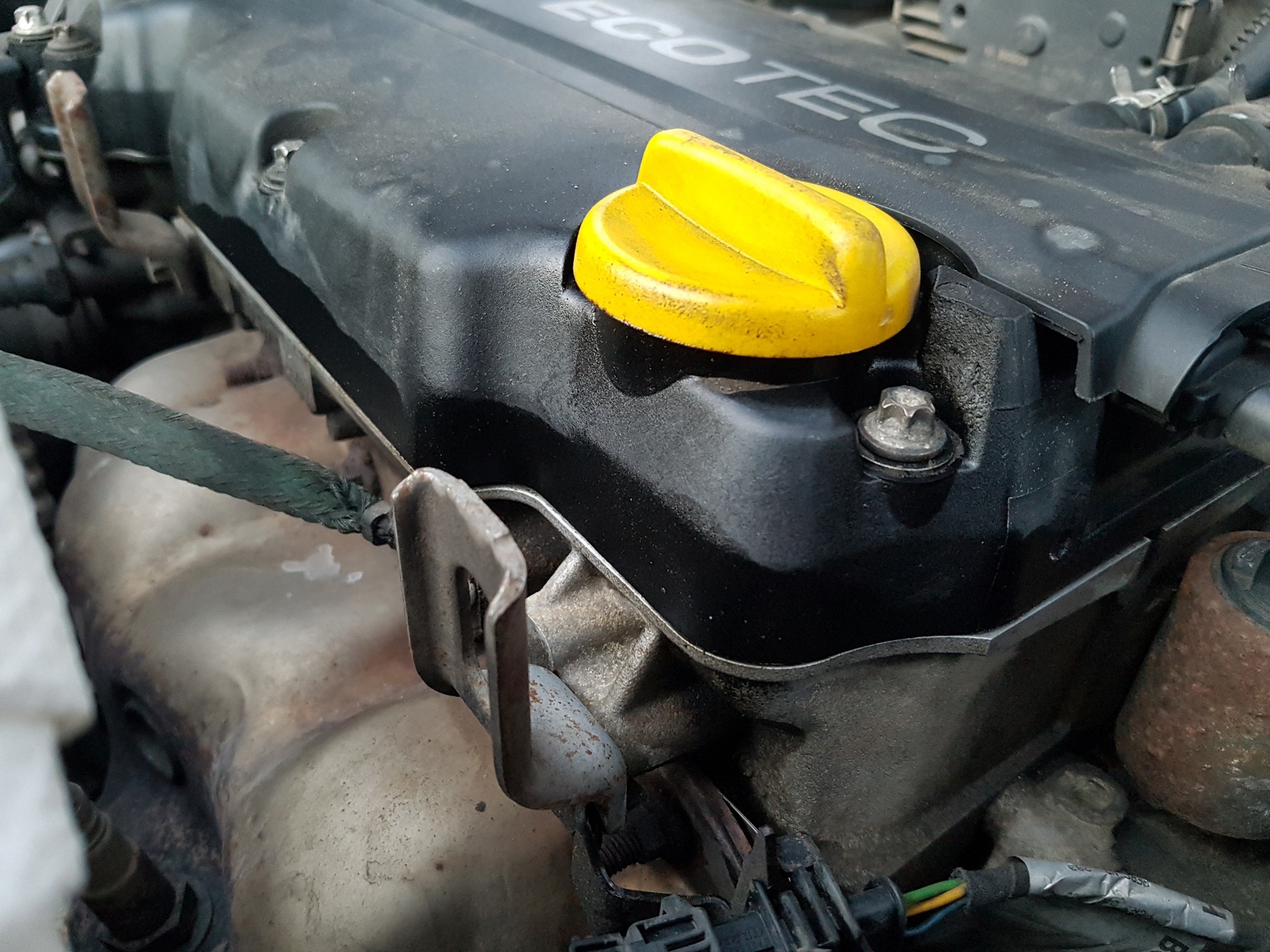

Ez volt a gondod: "… A legújabb felvetés, hogy túlzott kartergáz nyomás ténye áll fenn, és emiatt dolgozza ki az olajat, de nem tudom mit kéne tenni, ha így is van…."
Ezt végig zongoráztuk,és kiderült,hogy az elvezetés működik,nincs túlzott kartergáz nyomás.
Amit most tettél fel képet,azon látom,hogy a hengerfej fedél pakolása engedi az olajat,nem tömít rendesen. Cserekor + tömítőanyag nem volt?A rögzítőcsavarok egyformán,8Nm-el lettek meghúzva?
Nem lehet hogy nem hozzáértő szerelgeti?(az nem lehet,hogy cserélve lett 2 hengerfej fedél,3 tömítés,és mégse jó)

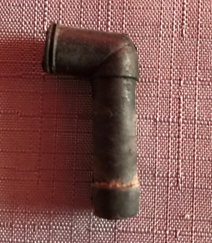

Hát ja így most tart megint egy ideig. Most màr a gumi cső a tetején a leggyengébb láncszem, elvileg. De azt azért megnéztük amennyire tudtuk, és jónak néztek ki.
Chiftain
A tettes! Tudom nem lett a legjobb kép, de azért bal fent látszik a ketté tört a menet. A szerelőm termosztátházzal együtt cserélte egy fém áteresztő csavarra, most cseppmentes a rendszer, belement 2 kiló fagyálló meg 1,5 liter ioncserélt víz. A motor pedig úgyanolyan mint volt, szépen jár, húz ahogy az egynégy tud. Szóval megúsztam szerencsére.

Én jövőhéten gurítom szerelőhöz mert idegesít ,hogy fogy.
Nem hiszem h hengerfejes, mert annak lennének jelei de valahol szivárog az fix.
