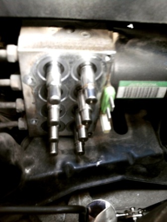

HoaryFox
#60549

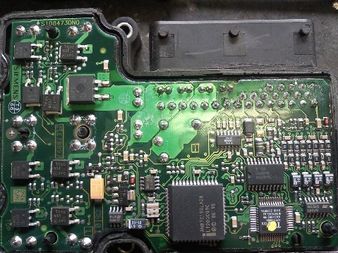

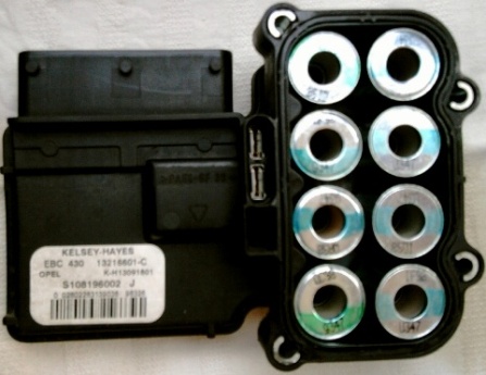

Jól mondta a kollégád,biztos,hogy a vezérlő elektronikával van gond.Nekem is egy az egybe ugyanez volt a tünet.Kiszereltem,szétvágásnál elbaxtam.
Bontóból sikerült 10 ropiért venni komplett.Általában 20-ért adják.
Nézd meg neked milyen tipusú kell.Akár ki is szerelheted,attól még a fék teljesen jó,csak a lámpa világít.A vezérlő egység az ABS szivattyú oldalára van felfogatva 4 db Torx csavarral.Ennek az egységnek a hűtővíz tágulási tartálynál kell lennie,a főfékhengerről min 2 cső csatlakozik hozzá.Valszeg az egészet eltakarja,rá van ültetve egy relészekrény/fekete doboz/
Első lépésként a vez. egység csatlakozóját kell lehúzni arról. A két oldalsó és az 1 db felső rögzítőcsavar gond nélkül eltávolítható,az alsó kissé macerás.Ehhez érdemes leszerelni a tágulási tartályt, azt odébb tolni és némi ügyesség és türelem árán hajlított kulccsal ki tudod csavarni.Ezután a vezérlőegység kiemelhető.Valszeg a tiéd is ilyen:
Ez a rész marad a helyén./- A hidraulika egységbe sajtolt szelepek mechanikus részei/
A vezérlőegység szétvágva:
A képen is látszik,hogy nem a legegyszerűbb úgy szétvágni,(elég vastag a perem) hogy a panel ne sérüljön.
Ha sikerült szétvágni,jöhet az átforrasztás.(vagy jó lesz,vagy nem)

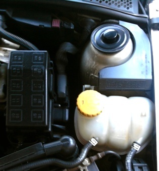

Holnap délután mehetek a szerelőmhöz, megnézzük mitől van a radiátoros piktogramom (nem klímáztam). TL ugye a Schiller kölcsönzőben van, mutatta a szervízeseknek a hibalámpát. Onnan azt kapta, hogy elcsorgott a hűtővíz. Érdekes diagnózis, mert a kiegyenlítőben nem változott a szint és tócsa sem volt a tütü alatt.
