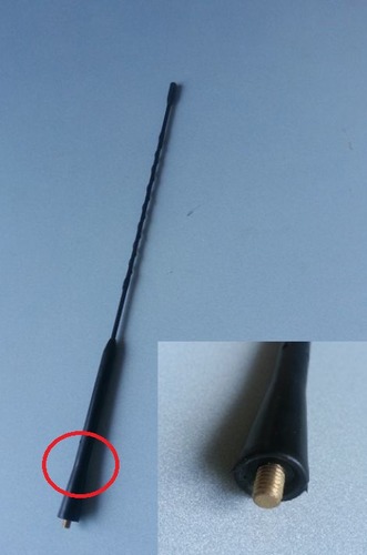

Az antennát hogy tudom megnézni hogy sérült-e? Kívülről nem látszik rajta sérülés. Egyszerűen egy menetes szára van és arról vegyem le és nézzem meg hogy törött-e valahol?

Antennád nincs eltörve esetleg a menetes résznél? Ott szokott törni/repedni és akkor lesz rossz a vétel. -
