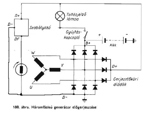

mohabá 007
HoaryFox #58347 üzenetére
Az öreg barátod a problébádról nekem ilyeneket mond: (gyanúsan hasonló,már ha nem ugyanaz)
- ..most ott tartunk hogy: gyujtást ráadjuk TŐLTÉS LÁMPA NINCS. MIÉRT?? beinditjuk ugyanugy nincs…. töltés lámpa van mikor parázslik éppen, van mikor még azt sem...Tuti nem visszajelző izzó, mert volt olyan mikor járó motornál parázslott, aztán sokáig nem....
- Na meg lett a probléma, a "diodaházat" kellet cserélni, mert az egyik szénkefe csontig el volt kopva...igy kapott 1 Unixos 2000Ftos névtelent, azt mondták ezzel is elmegy kb 100.000et...Na szóval most ez a része oké..”

(#58347) necsak
Pontosan nem vagyok kepben a generator felepiteset illetoen, de maga a jelzo lampa ugy mukodik hogy csak akkor vilagit ha egyaltalan nincs toltes, tehat keves toltes eseten sem vilagit meg akkor se ha ez 9V.
Nalad a hiba forrasa ott lesz ami felel ezert a visszajelzesert, azt nem tudom ez magaban a generatorban van, vagy a feszultsegszabalyzoban. -
HoaryFox
F_Gergely #58344 üzenetére
és (#58343) vebbful: Kicsit utánakeresgéltem a dolognak öreg barátomnak, a Google-nak a segítségével, van, aki azt írta, hogy az egyik dióda szállt el és az okozott "ilyen" hibát
Ha már itt tartunk, megemlítek még annyit, hogy egy pár hónapja néha halványan "parázslik" a töltésvisszajelző (innen gondolom, hogy nem égett ki), pl. ma is volt ilyen. Ekkor is valamelyik diódára gyanakodtak. Lehetséges ez a felállás? Mert akkor jövő héten elgurulok szerelőhöz ezzel a hibával (is).
HoaryFox
Halihó!
F Astra, gyújtás ráadásakor ugye kéne világítania a töltés visszajelzőnek, de nem világít. Elektromos dolgok működnek (pl. rádió, utastér venti, szivargyújtó...). Elindítom az autót, akkor van töltés.
Kezdjek aggódni?
