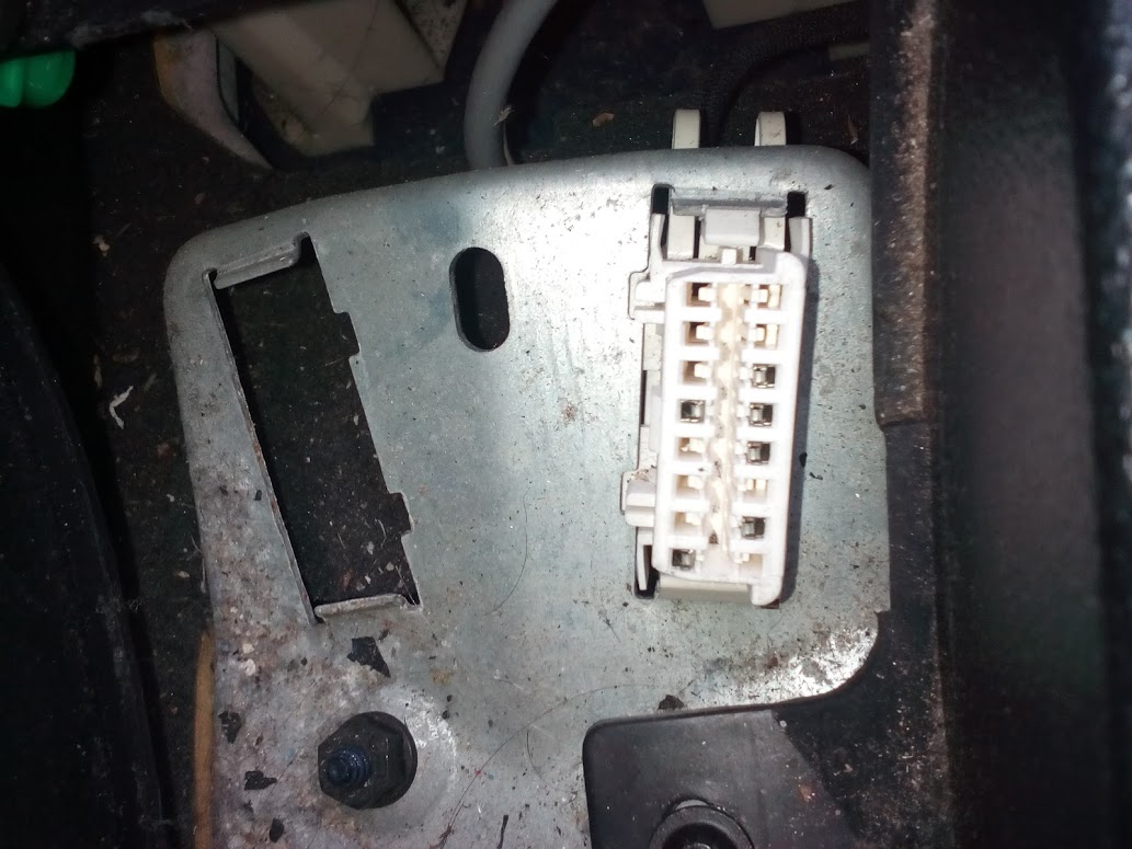

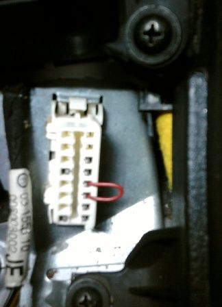

mohabá 007
#58290
Az én kocsimnál sem lehet kivillogtatni sajnos. Nincsenek azok a pinek.
[kép] -
#81556480
mohabá 007
#58292
Értelek. haver ingyen ránéz komoly géppel. azért nem is erőlködök az itthoni villogtatással.
mohabá 007
#81556480
#58291
Nem kell folyamatosan égnie.Ha bejelzett,és elmúlt,azt jelenti,hogy per pill minden rendben,de a hibakódot megjegyezte(egy jó darabig) ezt meg ki kell villogtatni, Kód nélkül csak találgatni lehet
Azt is könnyen le tudod ellenőrizni,hogy tárolja e a hibakódot ha hiba van,vagy nem. -
#81556480
mohabá 007
#58290
Ismerem ezt a trükköt, de nekem valamiért nem villogja ki.
Amugy ezt mondta a szerelő is, hogy a tisztítás miatt lehet hogy a hiba már elmúlt, csak még tárolja az agya. De kérdem én akkor miért csak melegen járó motornál dobja be? ha tárolja, akkor folyamatosan ott kéne lennie nem ?

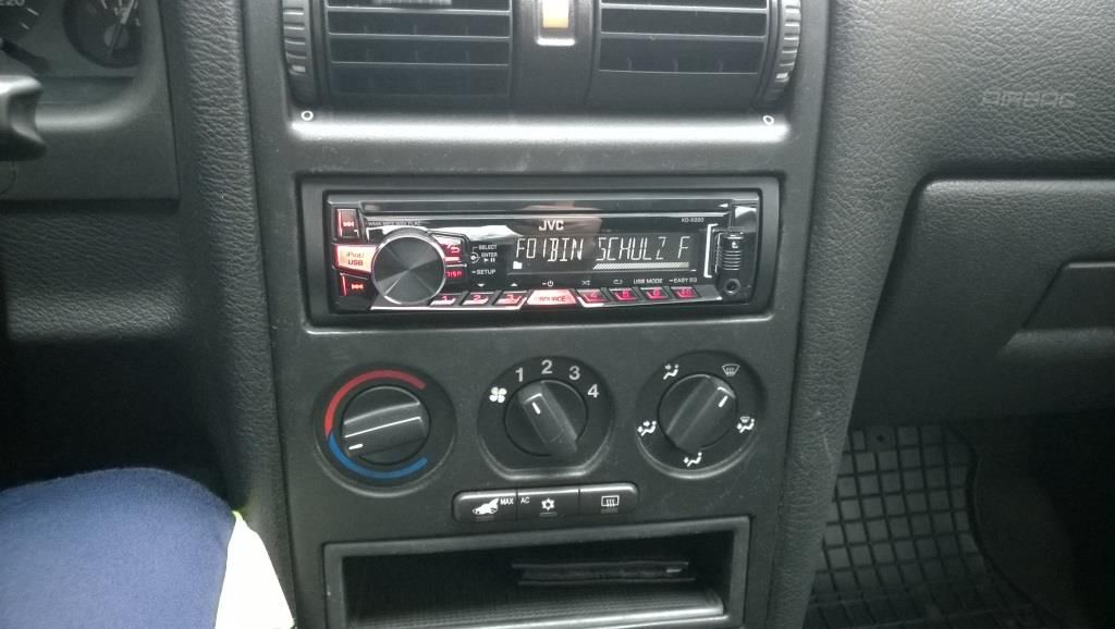

A rádió/óra kijelzőm egyik fele elhalványult. Cserélt már valaki ilyent? Honnan érdemes beszerezni?

Gyári opel magnó van bele való? - Ez alatt mire gondolsz? A linkelt járgányban a gyári CDR500 van. Én sem szimpatizálok annyira az utólagos fejegységekkel, ami meg tényleg tetszik külsőre és tudásra is, arra sosem lesz pénzem.
Mondjuk ez -
Vesztor87
Petyyyyy
#58276
Ez szép darab. Az ablakemelő környéke mondjuk marha retro
Gyári opel magnó van bele való? Vagy nem érdemes ezzel foglalkozni? Az akármilyen belerakott nekem nem tetszik annyira.trassher; ez jó, gondolkodom milyet lenne érdemes venni. Lehet ellennénk kezdésnek egy 2000-2004 közti g-vel is, valahogy inkább a 2005-2007 környéki classic-okat nézegetem. A twinport ráadásul jól is fogyaszt.

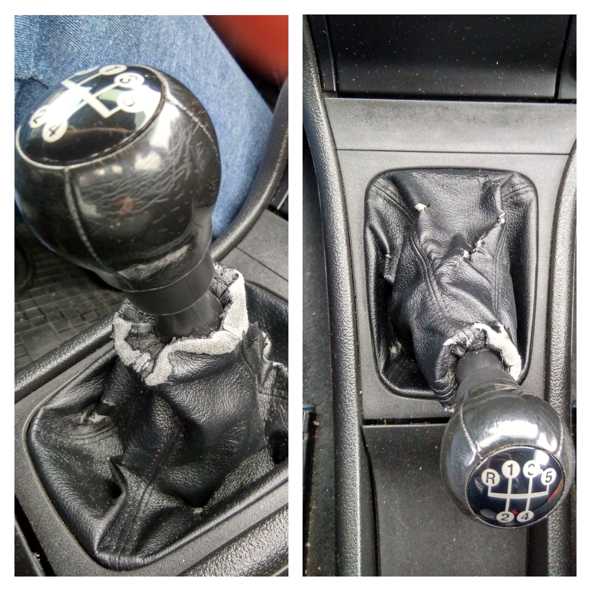

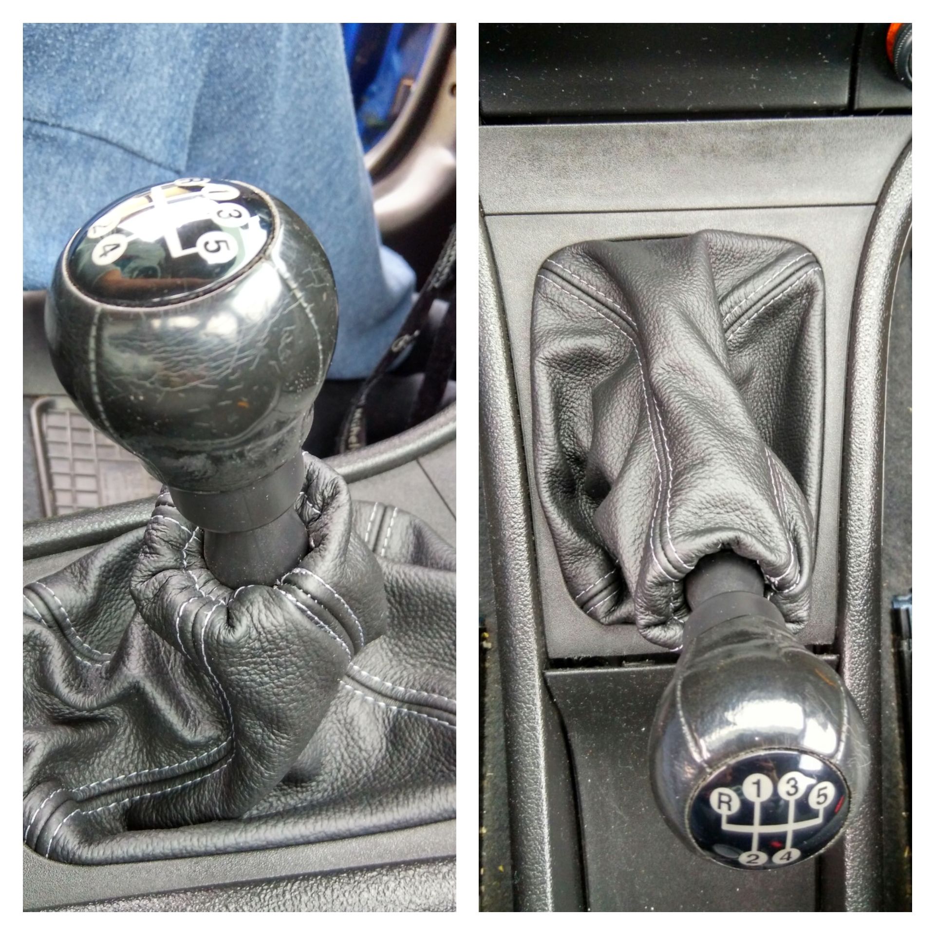

Igen, direkt szürkével kértem, ha koszolódik, nem látszik annyira, mint a fehéren! Köszi mindent!
Vesztor, Petyyyyy: 96e-el vettem, kb 100e-nél már elkezdődött, most 140e km van benne és októberben lesz 12 éves, 4 éve garantáltan utcán áll, itthon fás a környezet, melóban durván éri a nap.
Amúgy, fos, gyenge műbőrtől mit várunk.
Nameg, a 80-as évek autóinál ott volt a rafinéria, h gumiból volt a váltószoknya, jobban is bírta. De hány meg hány Audi, Merci műszerfal van szarrá repedve... -
