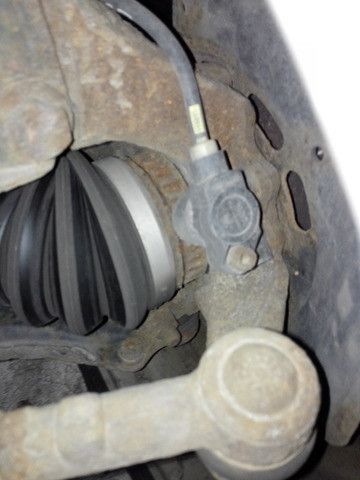

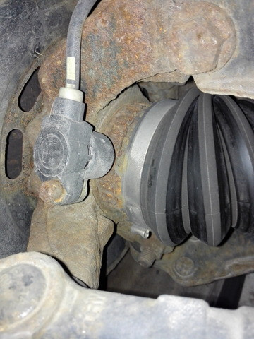

firstman3333
mohabá 007
#61892
Ugyan olyan került bele,azóta volt hogy próbából visszaraktam a régit is,azonban egyik sem mér,az ecu pedig adja a jeladó hibát....Azért cseréltem fel őket,mert szerintem kicsi az esélye hogy mindkettő hibás legyen,de nem jártam sikerrel...
mohabá 007
firstman3333
#61884
Ugyan olyan tipusazonos óracsoport került bele?
"A hibakód alapján sebesség érzékelő hibám van,ami pedig nem tudom hol található."
Amit felcseréltél,az ABS jeladókat,az a fordulatszám érzékelő/sebességérzékelő.

mohabá 007
HoaryFox
#61864
Ellenkezőleg.Azért világít,mert megadta magát.Olyan,mint amikor széthúzod az elektromos csatiját,folyamatosan világít,jelzi,hogy behalt.Ez a behalós fajta elektromos része.
Mivel nem működik,(akár van,akár nincs) a szerelővel szedesd ki,és a kezedben lesz,milyet kell beszerezni.Nem túl bonyolult dolog a helyéről kikapni,csak 1 csavar macerás.Ha sk akarod csinálni,tudok segíteni,ha kell képekkel is.
(esetleg ismerős vekissel kooperálni,akinek jó az ABS,átdobni a tiedbe,és minden kiderül) -

HoaryFox
mohabá 007
#61854
Az addig oké, de most már konstans világít az ABS lámpa, ha a vezérlőegység lenne a ludas, akkor még mindig csinálná, hogy bevillan - nem világít. Szerintem

mohabá 007
HoaryFox
#61843
- Rozsdás fogaskerék szerű cucc = impulzusfogaskerék
- Fekete hengeres kütyü,1 torx csavar fogja = kerék fordulatszám érzékelő (ez adja a jelet az ABS elektromos vezérlőegységnek.)A TC-t is az ABS vezérli.Nézd meg,mi mindent kell megbontani a cseréhez: (mindezt ötezeré?
No de mi van akkor,ha nem a rozsdás cucc a bűnös? (szerintem nem ő a hunyó)
Esetleg elektromos gubanc valamelyik fordulatszám érzékelőben?Abból is van 4 db.
("..A vectra gépkocsin nincs szükség fékerőszabályozóra a hátsó kerekeken,mert a fékerő elosztását,az ABS rendszer végzi...") Itt is lehet problem..
Mint már korábban is írtam,szerintem az elektronikus vezérlőegység szarakszik.(nekem is volt ugyanez a nyűg)
