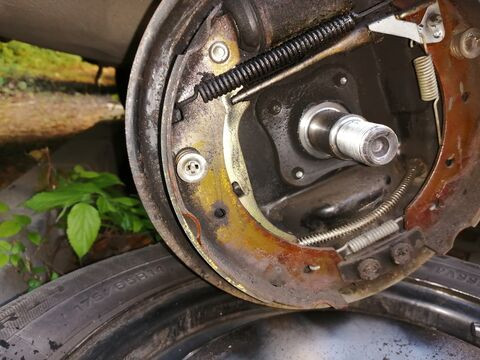

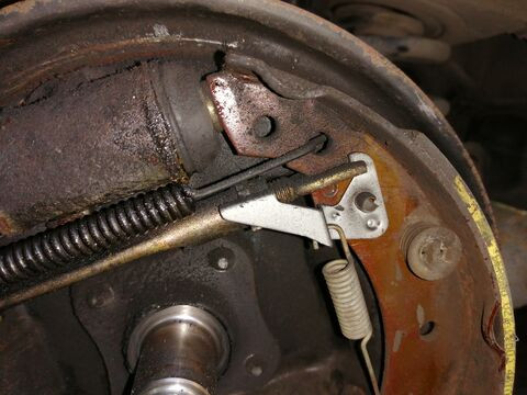

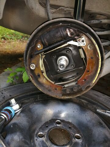

Kronos3000
rob210 #76334 üzenetére
A fékpofán TRW felirat,ez csak a gyártó vagy maga a rendszer is, vagy egyáltalán mivel te eléggé értesz hozzá gondoltam így ránézésre meg tudod mondani a fontos dolgokat mint a fékrendszer, stb amire szűrni kell hogy a megfelelőt tudjam rendelni. Ha túl sok segítséget várok, esetleg egy-két fénykép nem elégséges információ ehhez akkor elnézést kérek.
rob210
Kronos3000 #76331 üzenetére
Zimmerann pofa, dob, cifam munkahenger.
Vagy mi a kérdés? -

Kronos3000
Mivel a szerviz könyvbe írt dolgok eddig sem stimmeltek, így most jutottam el oda hogy szétszedjem és megnézzem mi a helyzet hátul. Abban kérnék segítséget hogy a képek alapján melyik dobot, fékpofát és munkahengert rendeljem a Zsu+u oldaláról? A dob 203mm. Nem abs. Thalia 1.4 16v (2003)(Ők közel vannak eltudok menni érte) A munkahenger a jobb oldalon ennyire ereszt amennyire látszik hogy olajos(minimális) viszont inkább párban cserélek mindent és egy darabig nem lesz rá gond.
