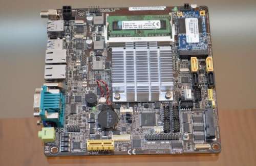

Megnézném (L:/dl/upc/2014-04/14/10767_wzmfn2a3elhuditx_aaeon.jpg)
(/L) közelebbről

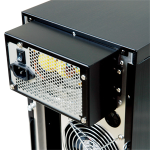

Nézegettem a Q11-et... ha SFX tápot rak bele az ember, akkor azért elég jól el lehet benne férni.
Ha az ember vesz még hozzá egy PSU extension keretet, akkor ez igaz a Q07-re is...
...csak akkor még kell egy ODD-átalakító is.
Viszont két dolog van, ami még aggaszt ezekkel kapcsolatban:
- az alaplapnak nincs külön tálcája, az oldallapra van csavarozva, ami azért aggályos.
- nincs kifújó venti, csak szívó a Q11-nél... -
