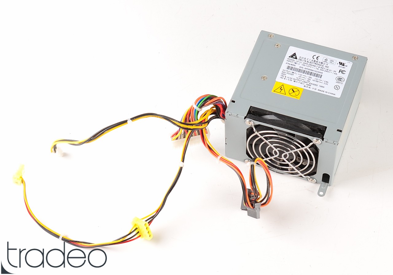

A kábelezésük méreteire, csatlakozási lehetőségükre nem árt odafigyelni mert pl az Asus Pundit-ból valónak a 24 pin tápcsati kábel hossza nem túl baráti de persze egy jó tervezéssel (szerk: pláne hogy a lapod "elejére" esik a 24 pin-es csatlakozó) vagy toldóval, elfogadható lehet.
Na meg 2 db molex a 4 pin-es cpu csatin felül.
Különben, szintén megbízható tápoknak tartóm a Delta-kat. -

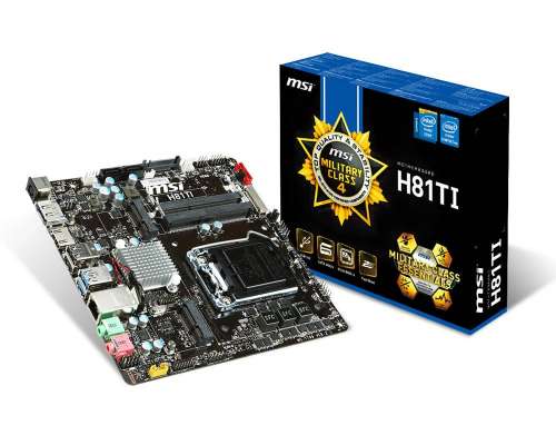

Na meg akkor már az alaplap se maradjon le:
MSI H81TI - msi.com
(#20938) Mercutio_: Thin Mini-ITX-hez nem kell külön paneltáp, csak AC adapter.
(#20939) totya694: Amennyiben az alaplapon és házon kívül tartalmaz 120W-os AC adaptert is (csak homályos utalás van rá a specifikációban), akkor egyáltalán nem elrugaszkodott az a 48e induló árnak. Például: M350 ház 15e, ASUS H81T 22e, vagy ASRock H81TM-ITX 23,5e, míg 120W-os adapter 10e.
(Nem tudom, hogy 12, vagy 19V-os adaptert fogad.) -

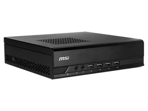

MSI ProBox23 barebone PC - msi.com
- 202 x 204 x 54,8mm -

Ha tüzetesebben megnézed, az általad linkelt két paneltáp esetében nincs sok köze a sematikus, méretezett ábrának a fényképen látható alkatrészek és rögzítési pontok elrendezéséhez. Szimplán rossz ábra van hozzájuk mellékelve.
Itt láthatod az LR1106 korábbi változatát, ez 154 x 35 mm és az új verzió is ugyanezekkel az arányokkal rendelkezik, jó eséllyel ugyanakkora. Ami változott az az alkatrész elrendezés, a rögzítési pontok nyitott végűek lettek és a rövidebbik oldal mentén középre lettek igazítva. -
AxBattler
Hmm, érdekes...
LR1106-250W12VDC - 120.50mm hossz
LR1107-180W12VDC - 153.0mm hosszIgazából azon gondolkodom, hogyan lehetne belevarázsolni paneltápot egy normál ps/2-es, vagy sfx tápot fogadó házba...

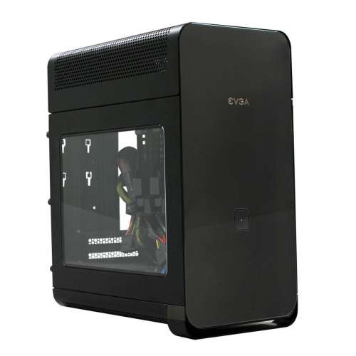

HookR
EVGA Hadron Hydro hivatalos oldal - [link]
