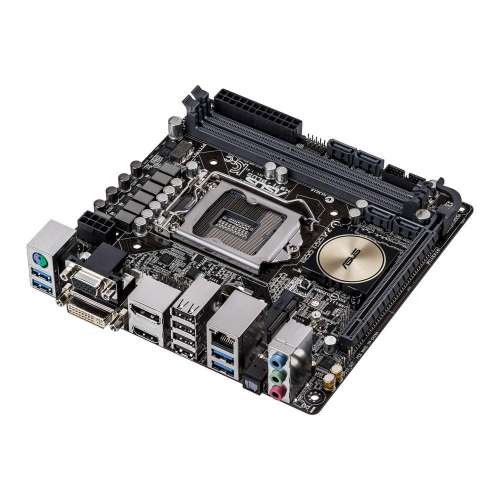

Az ITX szabványt a VIA alkotta meg 2001-ben, mely eredetileg 21,5x19,1 cm volt, mára 17x17 cm-re redukálódott. Felhasználási területe igen széles, egyformán alkalmazzák otthoni felhasználók, mind nagy cégek különböző beágyazott rendszerekhez. Ipari területen különböző célokra felhasznált gépekhez szolgálnak alapul pl. CNC maró gépekhez, vagy ATM automatákhoz stb. A szabvány leírása a formfactors.org-on található meg. Amit érdemes kiemelni, hogy a mini-ITX kompatibilis az ATX és mATX szabványokkal - a csavarhelyek, a hátlapi panel és a bővítőkártya elhelyezése is megegyezik -, így egy mITX alaplap gond nélkül beszerelhető szabványos mATX és ATX házakba is.
