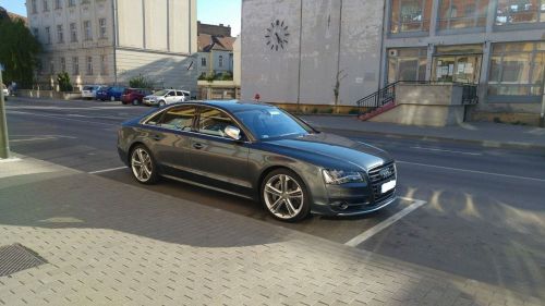

Pont pár hete volt kedves barátomék esküvője, srác Győri Audis, hozta a fehér S8-at
Atom az a kocsi, de nem kéne, mert 1 fékszett rá a mostani autóm árának majd a fele
De aranyos/figyelmes a kocsi, fogyóban volt a benya, de lepadlóztuk. Rögtön jött az üzenet németül: Fogyóban van az üzemanyag, kívánja, hogy elnavigáljam a legközelebbi benzinkútig? Ezek a németek úgy basznak le, hogy közben úriemberek

Azért jó Győr környékén lakni, mert akad pár haver, rokon, aki az Audi gyárban dolgozik. És ha ezek egyszer megházasodnak, kurva élet, hogy kérnek a cégtől 4 napra elhozható esküvős kocsit. Kicsit csömör már, de addig nincs gáz, ameddig engem kérnek meg, hogy furikázzam őket. Ennek okán már volt alkalmam vezetni pár jobb járgányt a karikástól. Többek között egy ilyet is.
Csóri életemben azt hiszem a legjobb vezetési élmény marad örökre.
4.2 V8 Biturbó 520 LE -

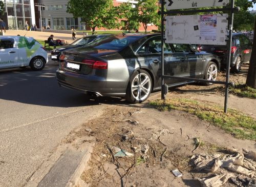

Motion_Blur #32417 üzenetére
S8 nem? És látványosan egyedi, de 3 betű 3 szám rendszámmal? Találkoztam szerintem ugyanezzel, meg az RS6 párjával.
(#32421) Motion_Blur: Akkor nem ez, ezek az egyik nagy kereskedésnek (annak ahonnan az enyém is jött
) az autói:
Érdekesség: a 30 méterrel mögötte parkoló RS6 aznap érkezett Magyarországra, mint az én autóm.
