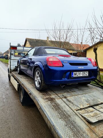

Köszi!Az MR2-ről ez az utolsó képem:
Ő már másnak fog örömöt okozni, a bele szánt motorral kapcsolatban meg épp egy horvát taggal diskurálok, hogy megvenné. A bezártság sok dologban elgondolkodtatja az embert, igy engem is. Nem kell most hobbiverda, inkább az élet más oldalaira helyezem a hangsúlyt, ha majd végre engedik.Autóm lehet bármikor, fiatalságom kevésbé.
Na meg így anyumnak is tudtam egy újabb, jobb autót adni, megérdemli. -

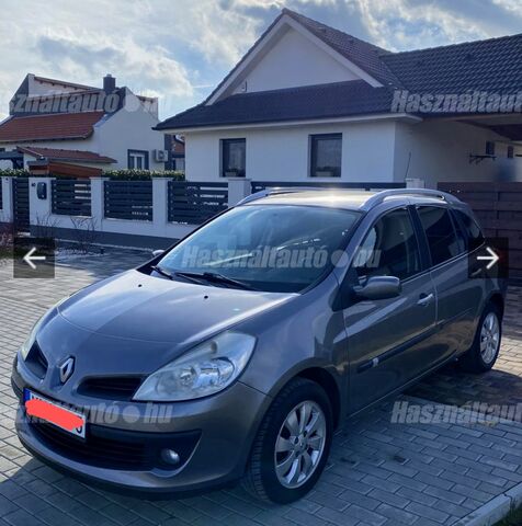

Egyébként lezárult a keresés, tegnap elhoztuk a verdát.
Olyan lett, ami titkos esélyesként ott volt a fejemben, mivel cégesként is szerettem, de nem célzottan kerestem.
2009-es Clio 3 Grandtour 1,2 turbóbenzin, 101 paripa.
Nem ámítás, orvos, hölgy tulajtól, a Normafa tövéről hoztuk.
214.000 km, alufelnin a nyári, acélon a téli 19 és 17-es dot számú az egyik és a másik szett, szinte új turbó és klimarendszer.
Több kép igény esetén, amikor már kapott tőlem egy kis hazai szeretetet. -

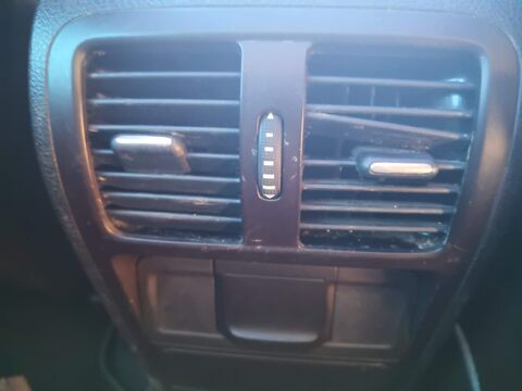

T0mBd1gg3R #192156 üzenetére
Azt csak Te látod, hogy törött-e, de szemből nem férni hozzá, hogy megigazítsd (szvsz).
Ezt az alkatrészt szeded ki: [link]
De lehet, hogy a Passatban ki lehet szerelni külön a szellőzőt: [link].A pöcök (műanyag csöcs) belül van, annak a segítségével rögzítik a szellőzőt a konzolban. Ha szétszeded, rájössz.
focvis #192155 üzenetére
Köszönöm a válaszod, de sajnos nem nagyon értem. Ez B7 Passat. Most el van törve vagy kipattanva?
Mit szedek ki? Azt az egy lamellát, a komplett jobb oldali részg vagy a komplett egészet bal és jobb oldalt egyben?
És így igazából azt sem tudom elképzelni, mi az hogy 2-es 4-es pöcök. Honnan számolva? -
T0mBd1gg3R #192141 üzenetére
Hátsó szellőző, háztáji javítás:
- kiszeded, elvileg felfelé jön ki (G7), előtte lapos kárpitleszedővel aládolgozhatsz
- a műanyagforrasztást lefúrod, 2-4 pöcök
- megigazítod
- a műanyagforrasztást visszacsinálod valahogy (nálam gyárilag volt tartalék pöcök, így egy felmelegített csavar kellett [forrasztópáka hiányában]).Tetőablak hálója: mosáskor szivacs és / vagy utána nedves mikroszálas.

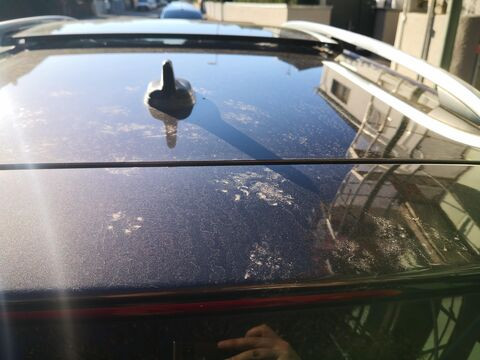

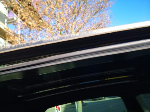

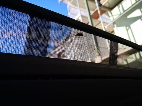

Panoráma tetőt hogyan lehet tisztán tartani? Clin+mikroszálassal töröltem át, de van filces rész is (és az ajtókéderekben is) azt mivel? Még sose volt csak gumikéderes kocsim.
