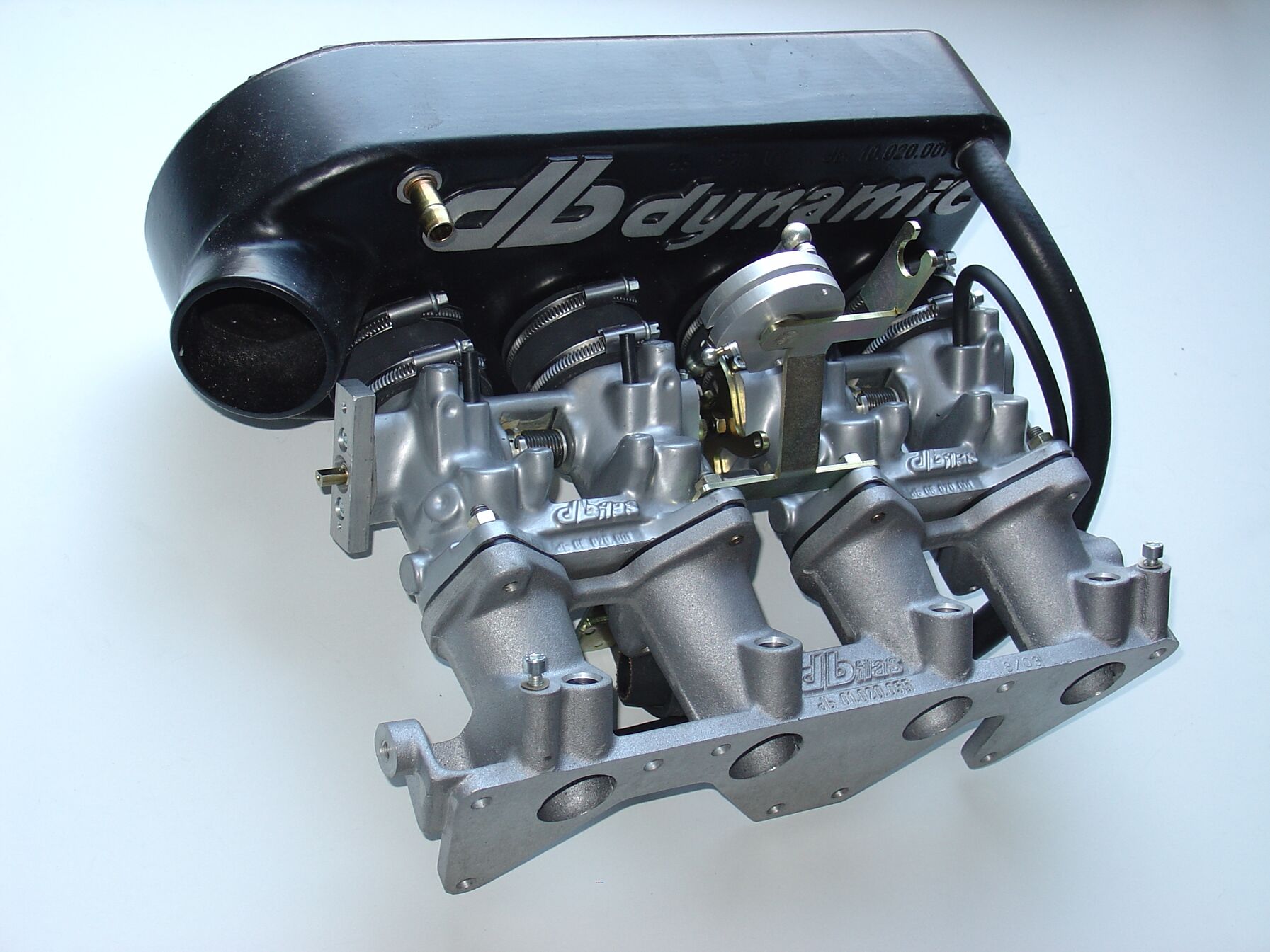

Igen a fekete dBilas feliratos doboz gyakorlatilag az SFI doboz kiváltója, erre csatlakozik a "gumicsö" a légtömegmérövel és a légszürövel
A gyári kialakításnál egyetlen központi 60mm átméröjü pillangószelep van a szívósor elején, ami után a levegö a szívósor csatornáiban áramlik, örvénylik, míg elér a motorig.
A dBilasnál 4 db 45mm átméröjü pillangószelep van, amik gyakorlatilag direktben a szívószelepre zúdítja a levegöt, az elötte levö fekete dobozban "felgyültböl". A gázreakció lesz sokkal durvább, magasabb fordulaton javul az öblítés, viszont cserébe veszít az alsó tartomány nyomatékosságából.
A srác, akitöl vettem elküldte az átépítés számláját, illetve a méresi jegyzökönyvet is 2007-böl, Calibra C20NE plusz ez a dbilas ITB, hozzá egy Bastuck teljes kipurendszer és megírt program után tudott 118,5 kW-ot 6250-es fordulatnál. A gyári 85 kW helyett.
Nekem a GSi-n pluszban van egy relatíve nagy nyítású CatCams sporttengely, illetve a hengerfej is némileg át van dolgozva, kíváncsi leszek az eredményre.

De, gyárilag foglalatos, bár elképzelhetö, hogy az XE-ben volt eltérés, ami nekem van a saját mellett 3-4 tartalék ECU az is mind foglalatos.
tboldi már megírta, egy ilyen dBilas hengerenkénti pillangószelepes szívósor várja a sorát:
@tboldi (és focvis):
Nem Weberes lesz, ezzel marad a befecsi és a vezérlés "gyári", a szívócsonk furataiba megy a gyári befecskendezö-sor, a tengely végére a gyári gázpedálállásérzékelö, a doboz elé a légtömegmérö. -

Nekem a 8 szelepes (C20NE) GSi-ben foglalatos az EEPROM, így lehet cserélgetni. Ebbe megelözés jelleggel került egy "közdarab" EEPROM foglalat, így nem a gyári ECU csatlakozói kopnak a cserélgetéstöl.
Illetve ismerösnek lett EEPROM emulátoros eszköze is, így élöben, menet közben lehet finomhangolni a paramétereket, ha egyszer bekerül az ITB a helyére. -

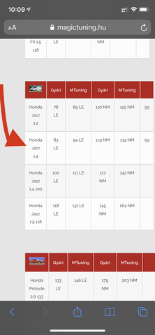

És Qru! Magic Tuning! Igen én is ebben látom a változást, lent is szebben viselkedik, ahogy alapból is kéne, de nem lesz belőle porsche. A lyuk eltűnése tetszik talán a legjobban.
Fogyit majd nézek, pár tankolás után mit mutat. Egyenlőre most rövid távokra megyünk mert így alakult aztán minden van csak nem emberi fogyi. Hegyre fel, onnan le. -

Túl vagyok rajta. Szinte biztosan nem lett több ló és Nm vagy alig mérhető, de élhetőbb lett az autó főleg lent, illetve volt egy lyuk épp a városi tempó fordulatában, az megszűnt, az auto üzemmód nagyon gyér gázreakcióját is javították. A fogyit nem tudom még, de így 50km után azt mondom vagy durván javult vagy továbbra is mellé mér a számítógép, mert ütni vágni kell a 8-hoz, amit korábban lazán el lehetett érni.
Minden üzemmódban megváltozott az autó. Ennyit megért, de ilyen 100 körül nem adtam volna érte. Kiszerel, gépre köt bontás nélkül vezérlőm volt. -
