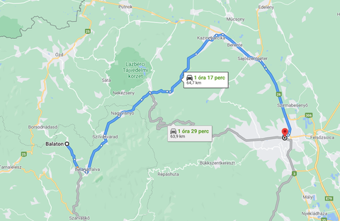

Szolnokra a 4-esen végigmehetek Pest megyei matricával ugye?
